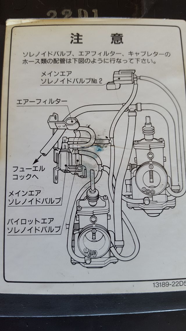

Hat hier jemand einen Stromlaufplan mit 3 NLV?
Da meine RGV jetzt manchmal ab 8000 stottert,
wollte ich ein zweites Luftventil nachrüsten, wie hier
schon oft empfohlen. Leerlaufnebenluft ist schon
lange blind gemacht!
Stellte heute aber zu meiner Überraschung fest, dass serienmäßig
2 Hauptnebenluftventile verbaut sind. Das eine hat die Kabelfarben
wie im WHB von 91-93. Das zweite hat dieselben Kabelfarben wie
das blind gemachte Leerlaufnebenluftventil!
Möchte eigentlich nicht den halben Kabelbaum aufdröseln!
Ist ein japanisches Modell mit:
22D7 Vergasern/serienmässig nur mit 32.5 Leerlaufdüse
SAPC 23D00
TYGA Auspuff

Danke für deine Antwort.
WHB habe ich von 89-92.
Habe aber gedacht nur die RS von/ab hätten jeweils ein Ventil pro Vergaser.
Die haben auch die gleiche Kabelbelegung, sprich Farben.
Bei meiner SP hat aber unlogischerweise, das eine Hauptluftventil dieselben Kabelfarben,
wie das stillgelegte Leerlaufluftventil! -
