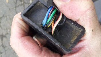

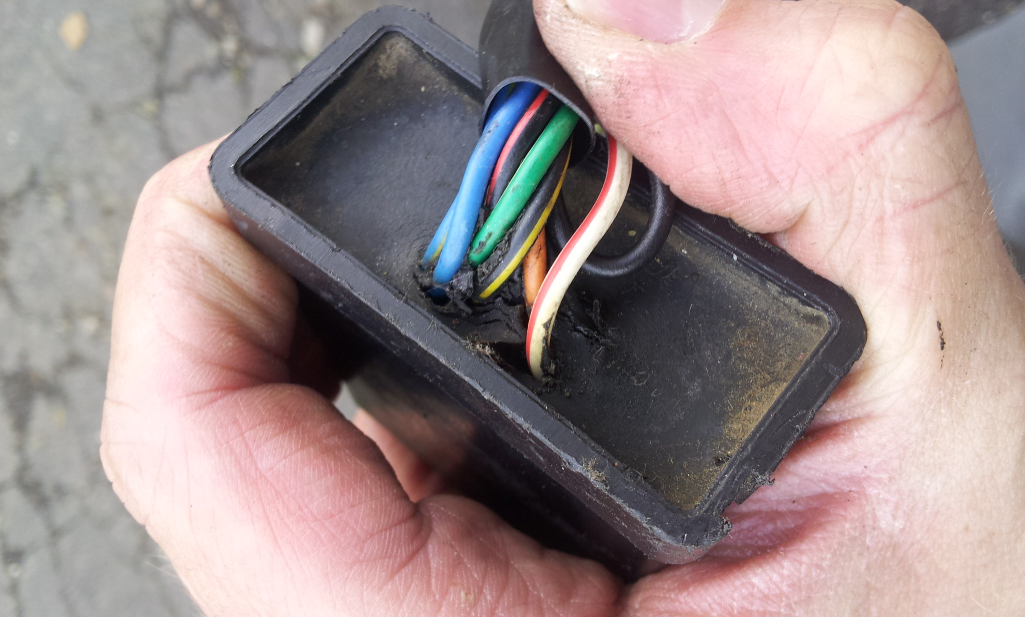

So Freunde,
Das knallen aus dem Auspuff ist beseitigt. Siehe Bild, die CDI hatte wohl Ne Macke.
Vernünftig läuft sie aber noch immer nicht
