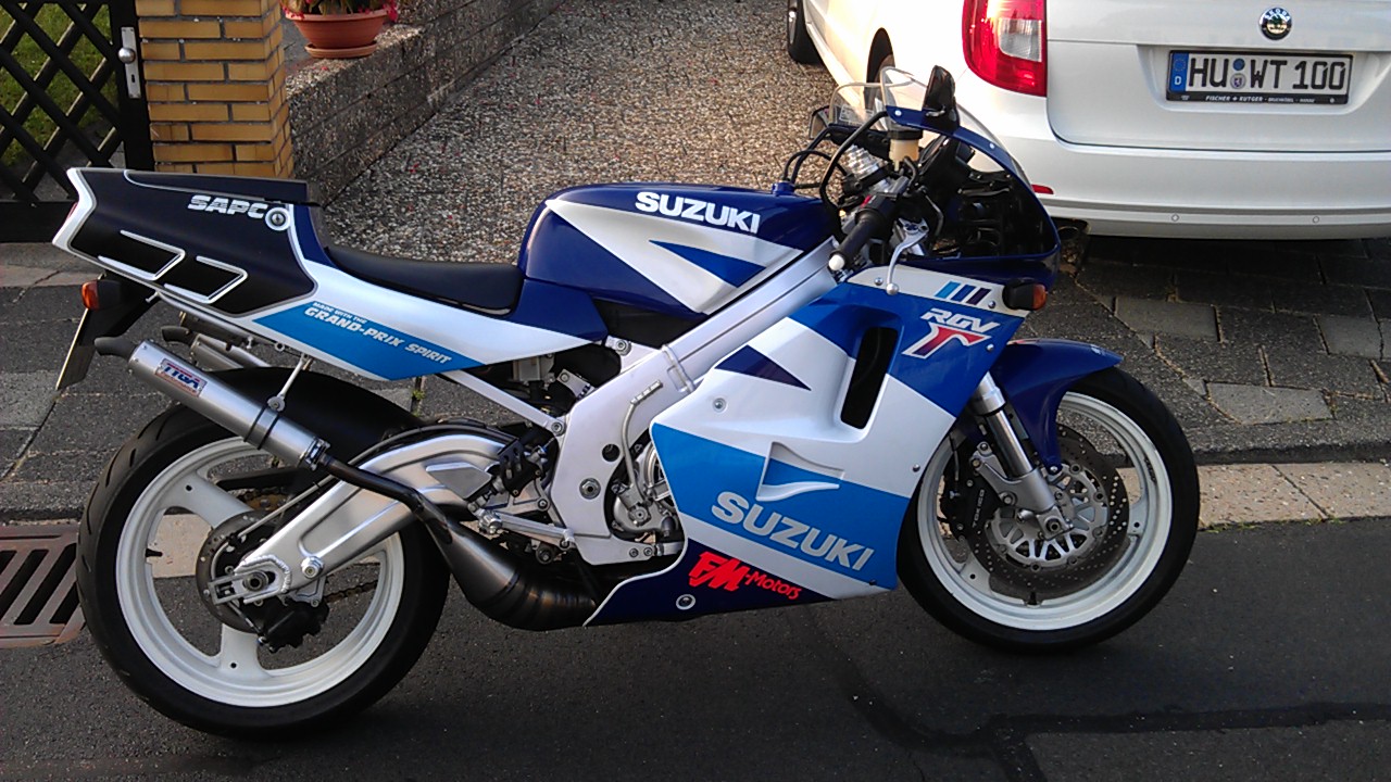

bin gelernter WIG-Schweißer aber das ganze rumgebastel lohnt nicht unbedingt.
Habe auf meine RGV-SP eine Tyga montiert. Siehe Anhang.
Preislich interessant. Passt sehr gut. Leicht abzustimmen.

Das ist mit Sicherheit eine Möglichkeit! Auch sind die Tyga Anlagen garantiert sehr gut für den, gemessen an den anderen Anlagen, niedrigen Preis...
es gibt nur ein Problem für mich.....die ESD sind komplett parallel zueinander und das gefällt mir garnicht ![]()
Auch macht der Stinger so einen doppelten Knick, was ich auch nicht sooo schön finde...
