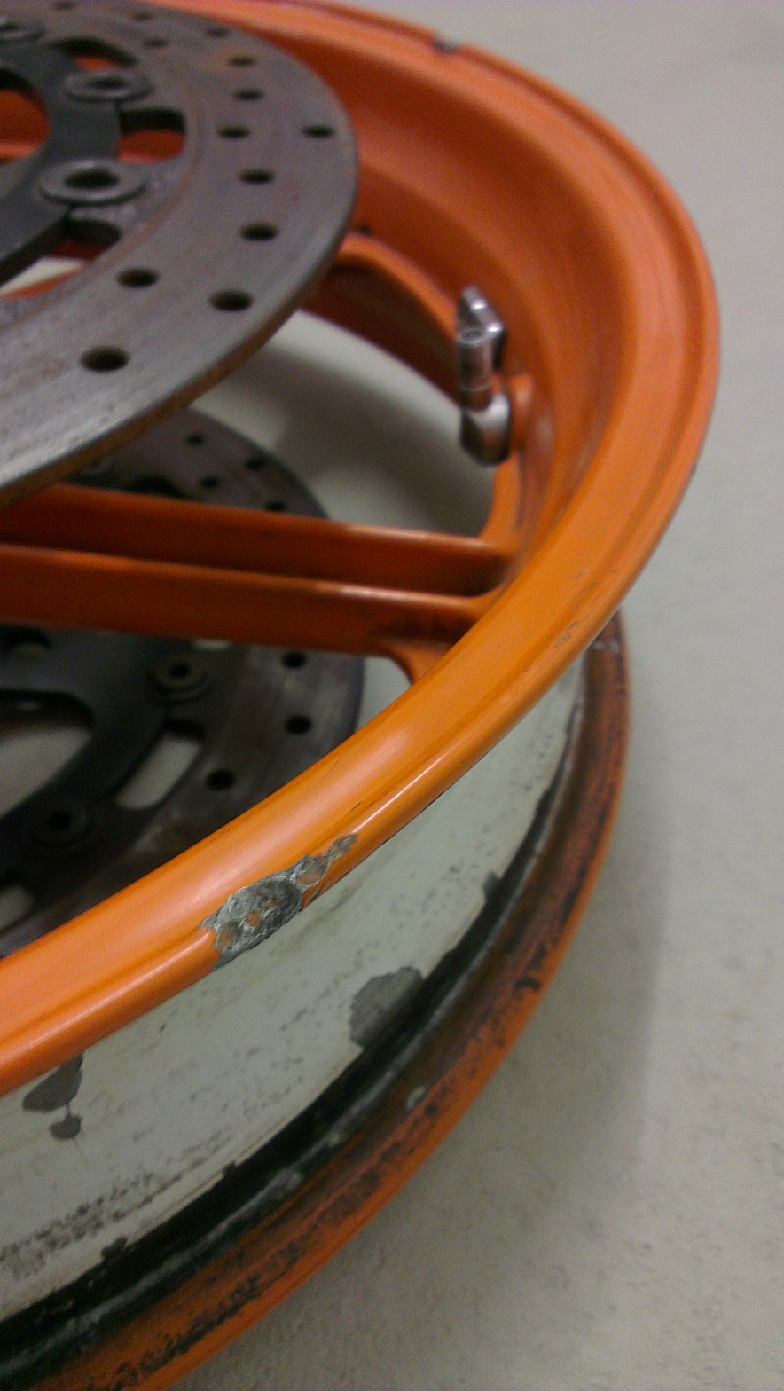

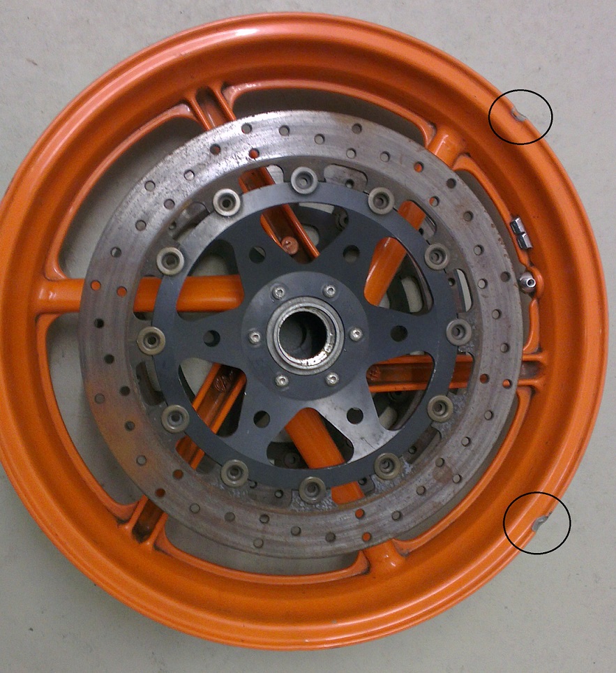

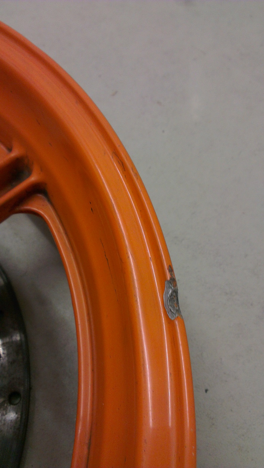

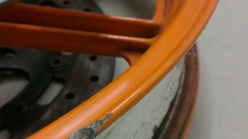

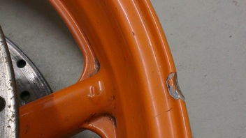

habe hier eine Felge mit zwei Bordsteineinschlägen. Was meint Ihr dazu noch zu retten oder für die Tonne?

mal beim felgendokter anfragen ![]()
Auf Schlag prüfen.
Wenn die krumm ist richten lassen.
Das sieht aber auf den Fotos aus wie.ne Lapalie. Würde ich mir keine Sorgen machen
Hab die Felge jetzt mal auf Schlag und Rundlauf getestet.
Ergbniss: Die Felge ist eirig. Hat also nen ordentlichen Schlag bekommen. Da lohnt eine Reparatur nicht mehr.

echt mal zum felgendocktor gehen. bei den preisen für die 3,5x17 lohnt das.
Das die rar sind weiss ich. Aber die zu reparieren lohnt bei den angebotenen Preisen nicht. Hier mal ein Angebot:
- Aufschweißen der zwei Stellen und verputzen und Rundlaufkontrolle 100 Euro netto zuzügl. Mwst.
- Aufschweißarbeiten an der Randkante zusätzlich EUR 35,00 netto zuzügl. Mwst.
- Rückverformen von Höhen und Seitenschlägen ( Tragarmverzug) bei einteilig gegossenen Motorradfelgen ca. EUR 290,00 € netto (Im Preis enthalten ist eine zerstörungsfreie Materialprüfung mitells Röntgenanlage samt Dokumentation, Prüfbericht und einem Röntgenbild
Macht zusammen 425 € nette ohne Mwst. (505,75 € inkl. Mwst)
Ne gebrauchte gute Felge bekommt man für 150 €.
