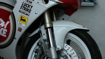

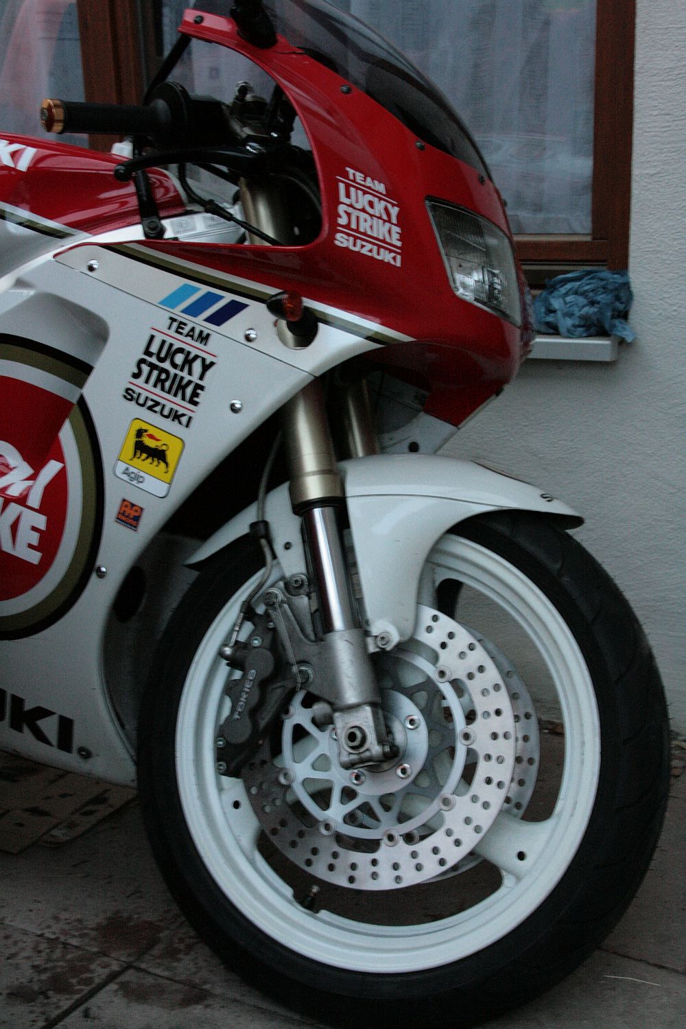

Moin!
Ich hab die von der ZX 12 montiert.Funktioniert und sieht gut aus.Gruss Stephan

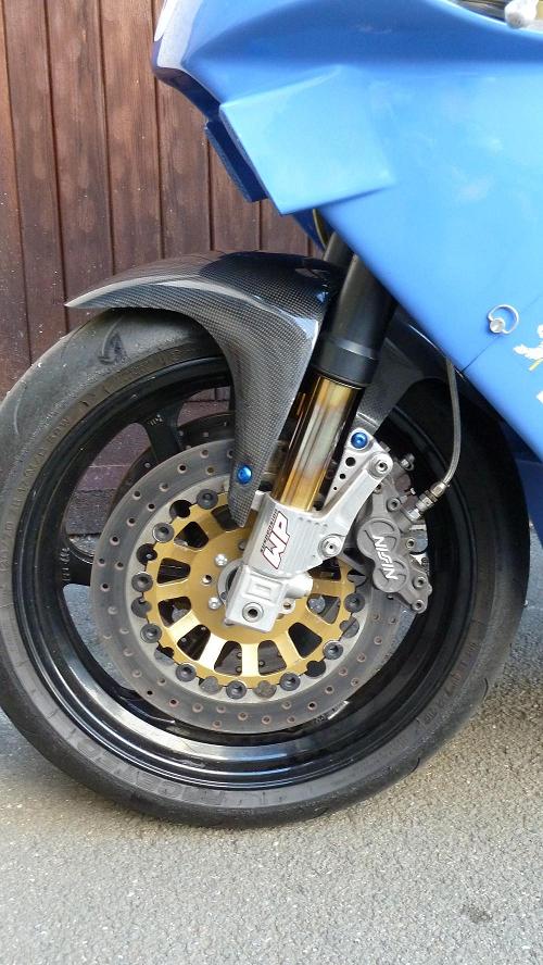

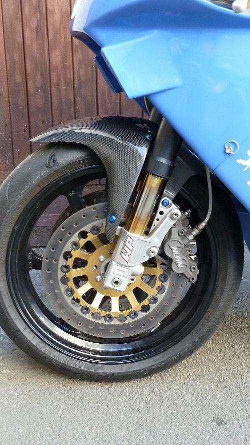

neue Lucas Scheiben, 6-Kolben-Sättel auds einer ZX 9R, AP-Racing Beläge, Stahlflex und eine 19er Radialpumpe
:DPlug - AND PRAY!
Das ankert wie Teufel, ist zu heftig, werde irgendwann teilweise zurückrüsten
