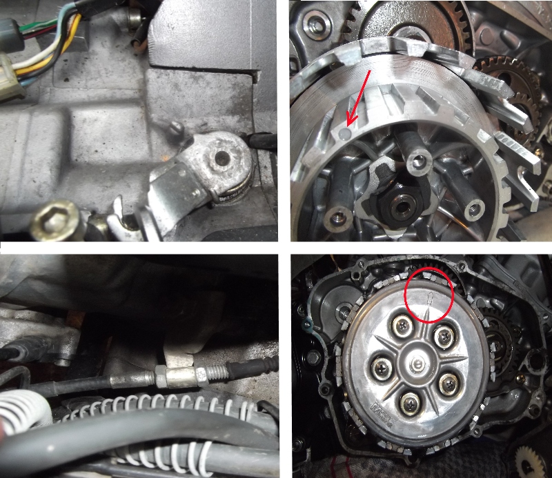

  • Moin Martin,
    hast du daran gedacht, die Stahllamellen mit der „Nase“ im 60 Grad-Versatz zu montieren ?
    Auf der Druckplatte ist eine Markierung und die sollte mit der Markierung auf der Kupplungsnabe fluchten !
    Thema Druckstange:
    Die Druckstange soweit reindrehen bis du die Kugel trifft, dann ca ¼ Umdrehung zurück und anschließend die Mutter kontern.
    Dann Kupplungsspiel am Handgriff und/oder der Zylinderhalterung einstellen bist du das gewünschte Ergebnis hast.
    An der Kupplungskralle ( da wo der Nippel vom K-Zug eingehängt wird) findest du eine „Markierung“ und neben der Kralle am Motorgehäuse selber ist ebenfalls eine Markierung. Die sollten ebenfalls übereinstimmen ! (Siehe Bild ).
    Angaben ohne Gewähr. So hatte ich es bei der Kupplungsrenovierung auf jeden Fall gemacht und es lüppt ja… :teacher:

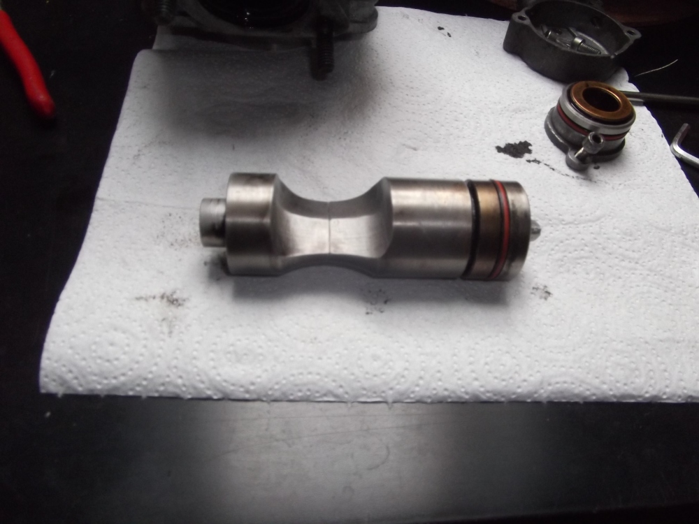

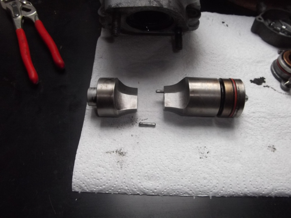

    das drehmoment hab ich deinem WHB / rep-Buch entnommen :winking_face: ist teilweise ziemlich Hilfreich, hab heute mal die Kupplung rangenommen , sieht aber Komisch aus, Bilder folgen.
    Ich habe diesen Kupplungsdämpfer nach 1 reib & 1 Stahlscheibe eingesetzt, so wie auf den Bildern zu erkennen im WHB, passt so ?
