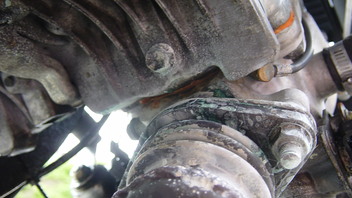

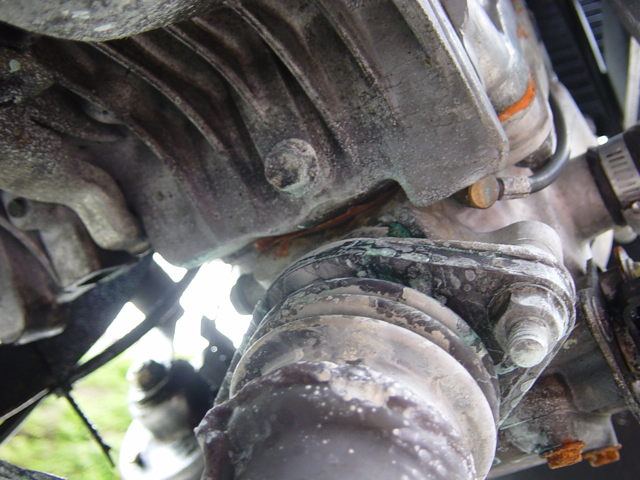

    kurz zu meiner Geschichte. Ich habe im Januar diesen Jahres bei einem Aprilia-Fachhändler eine gebrauchte RS (BJ 96) mit 16tkm gekauft. Nach anfänglichen Problemen, dass sie nur auf einem Zylinder lief und das die Hinterradbremse den Bremsdruck verlor, hat sie nun auch noch Kühlwasserverlust... Scheint vom Fuße des liegenden Zylinders zu kommen - somit eine größere Sache.

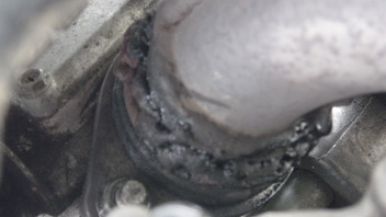

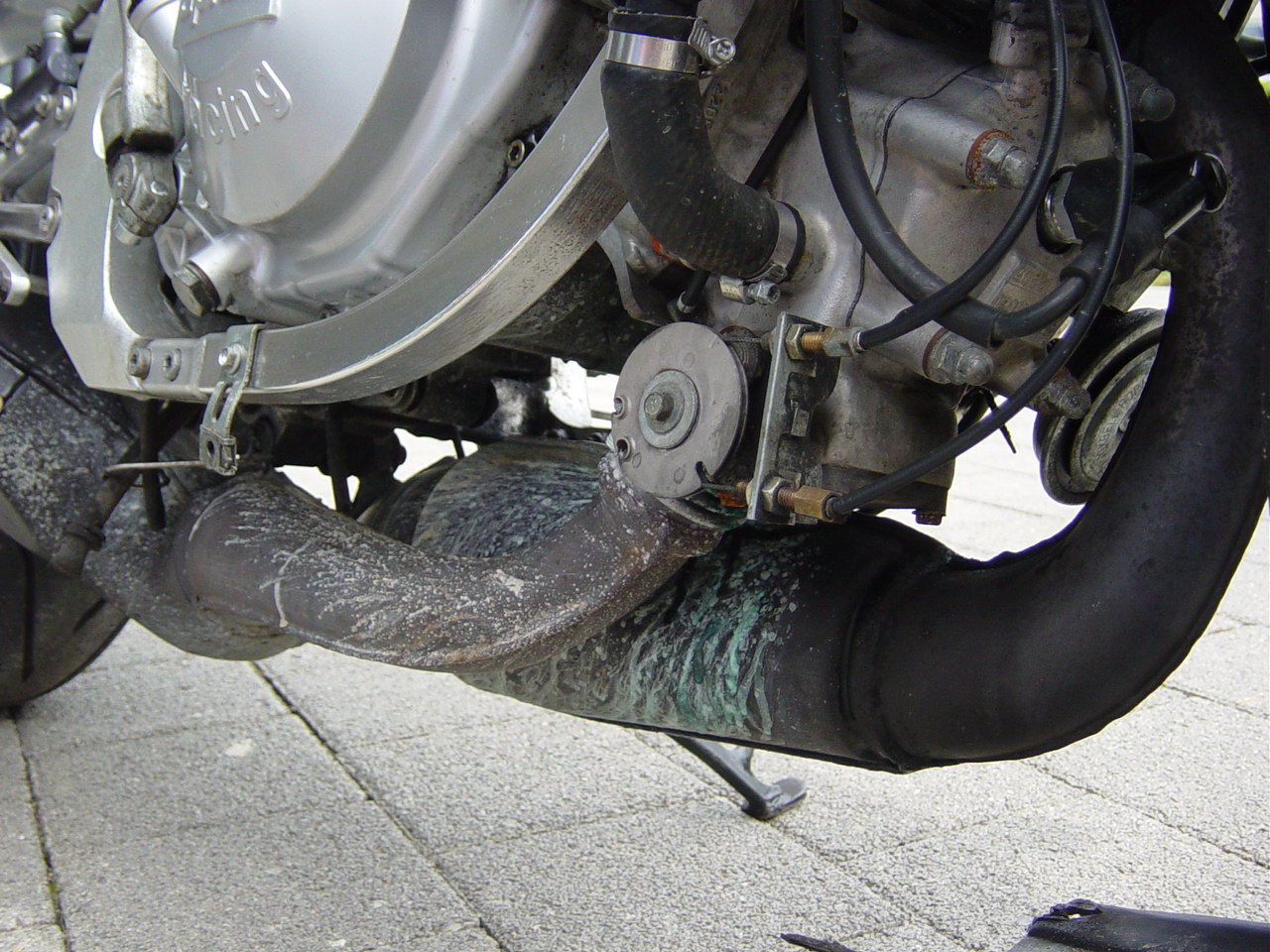

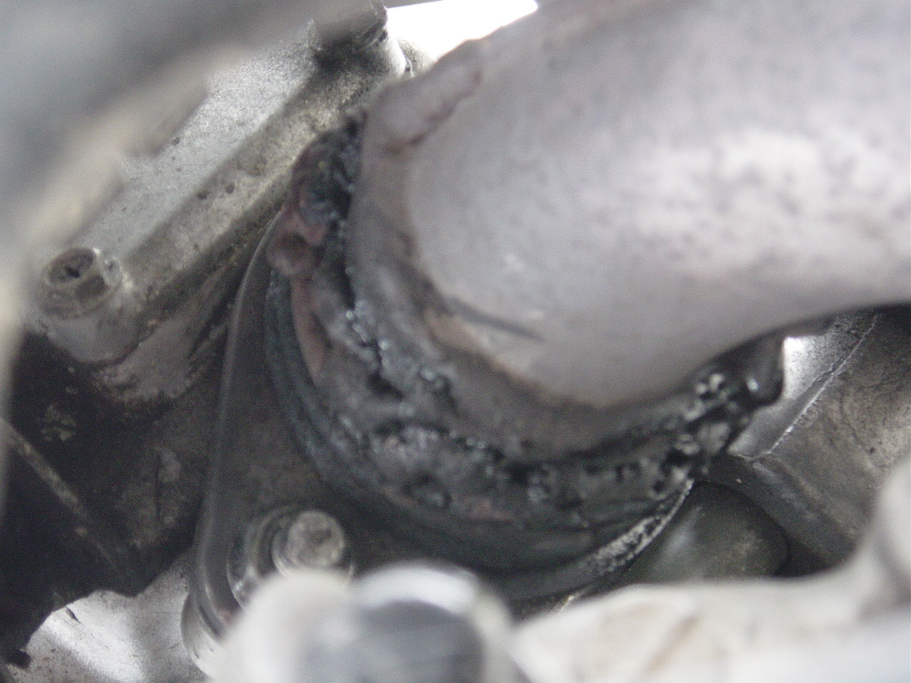

    Was mir auch noch aufgefallen ist, dass der Krümmer des stehenden Zylinders wohl mal undicht war, und an dem ich sag mal "Schwingungskompensator" geschweißt wurde (siehe Foto). Auch nicht so der Hit.

  • fußdichtung is schnell gemacht ............sieht so aus als wenn der schonmal auf war.....

  • bestimmt ne aXXena dichtung..... sind ja schön billig (und oftmals genau an der stellle nicht dicht zu bekommen) :nuts:
    mach dir mal keinen kopp, die untere dichtung vom rechten zylinder ist rucki zucki getauscht und wenn du den zylinderkopf drauf lässt, brauchste nicht mal ne neue kopfdichtung...

  • Was ist´n das für ne "Schweißnaht" O.O
    Sind die RS Krümmer nicht auch wie bei der RGV gesteckt?
    Sone Schweißnaht ist auf alle Fälle Müll
    Der auf die Spritpreise scheißt :biggrin:
    Original von Semi
    Was ist´n das für ne "Schweißnaht" O.O.......
    schaut nach elektrode aus :nuts:
    William Faulkner 1897-1962
  • Auf alle Fälle zu "kalt" geschweißt

    Das die nur auf einem Zylinder gelaufen ist hat sich insofern geäußert, dass die unverbrannte Brühe nach ner gewissen Zeit aus dem Krümmer (da wo er geschweisst ist) rausgesüfft ist und der dazugehörige Pott blieb komplett kalt. Neue ZK plus Stecker hat Abhilfe geschaffen. Nur so nebenbei, laut Händler beide Kerzen neu... :ichsagnix:
    Wegen dem Kühlwasserproblem, der Zylinder muss definitiv mal unten gewesen sein. Der stehende hat schwarze Dichtpaste am Fuß und der Liegende so orangefarbene. Vielleicht bestand das Problem ja schon länger...

  • na ja, schwatte brühe produzieren beide zylinder.... nur fällt es einen "ohne loch in der birne" meist erst bei der ersten schieberkontrolle auf :winking_face:
    wie gesagt, fußdichtung am rechten zylinder ist relativ leicht zu bewerkstelligen und kostet dich lediglich 2 krümmer, eine fußdichtung und nen bissel kühlflüssigkeit
    zylinder sollten zudem runter gewesen sein :teacher:, denn bei 15.000 sollten die zylinder kontrolliert/nachgemessen und neue kolben verbaut werden :teacher:
