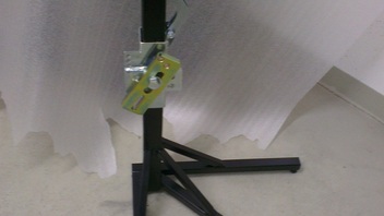

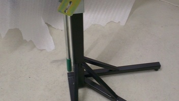

Wie o.a. wollte ich euch mal meinen Zentralständer vorstellen. Ist angelehnt an den Bursig Ständer.
Fehlen nur noch die Hauptbolzen. Die werde ich die Tage machen.

Erstmal muss ich meinen ja komplett fertig kriegen und dann wollen wir mal gucken. ![]()
René

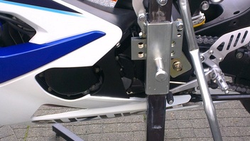

wo wird denn der hobel aufgenommen ? das abgebildete modell ist für die RS ? oder gsx-r?
Der Hobel wird an zwei Stellen im Rahmen aufgenommen. Dazu muss man allerdings die passenden Hülse sowie die passenden Bolzen für den Rahman haben.
Der Ständer ist für die Gixxer. Kann aber problemlos mit einer anderen Adapterplatte(die goldene Platte mit Langloch) für die RGV, RS 250 oder jedes andere beliebige Motorrad verwendet werden.

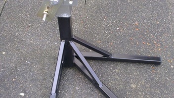

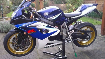

So es ist geschafft. Der Zentralständer ist endlich fertig. Funktioniert alles tadellos. ![]()
René

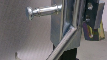

Hier noch nen paar Detailbilder........
Das ist ja mal ein geyles Teil :like:
(Das Ypps wegen der Forentranskription) ![]()
Saubere Arbeit!! ![]()
