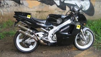

  • Ich höre hier seit jahren probleme über dichtigkeit der flansche,gerissene schweissnähte und dergleichen.Fahre jetzt seit 4 jahren ne ganz ganz alte arrowanlage,damals gebraucht gekauft im topzustand,leider ohne flansche und federn,die musste ich mir für teures geld bei herrn fiedler bestellen,hab es nicht bereut.Die anlage ist absolut dicht,man konnte sie klasse abstimmen,und hat von unten raus ne klasse leistung,bis tacho 12000U/min(echt bis 11000U/min).Habe sie dann irgendwann leider VERKEHRSKONTROLLENGERECHTER gestaltet(optisch).Denn die angesengte klarlackoptik ist echt klasse gewesen...Also leute,in zukunft,nicht einfach schnell den karton aufsegen,und schnell die neue auspuffanlage runterballern,sondern sich ordentlich zeit nehmen und spannungsfrei montieren!
