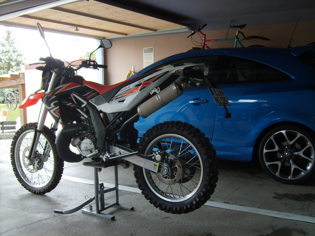

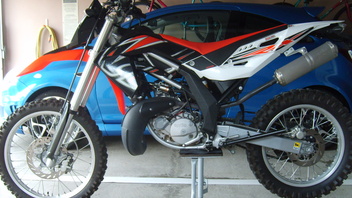

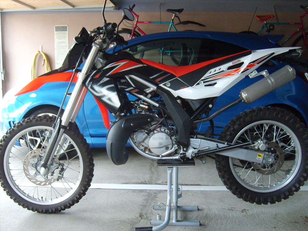

    um mal zu wissen welche drossel was bewirkt hab ich heut getestet...
    vergaser ausgebaut ultraschall gereinigt und full power düsensatz montiert :winking_face:
    alphatec steuergerät ausgebaut -> mopet ist etwas drehfreudiger und regelt nicht mehr bei 83 kmh ab, somit vmax 95 km/h
    aber... bei erreichen der 8000 1/min marke setzt die auslassdrossel ein :smiling_face_with_horns:
    werd ich die tage mal abklemmen und gugg wie sich die rx dann fährt.
    wobei 95 km/h mit den grobstolligen "ackerreifen" schon grenzwertig sind
