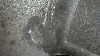

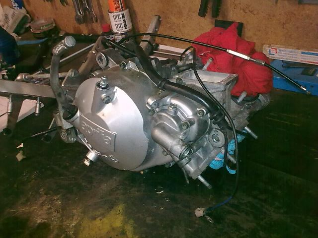

doch noch den riss entdeckt.... hab mich dann sofort entschieden den motor rauszunehmen und die welle zum vermessen zu schicken... ich hoffe man kann sie noch retten, sonst wirds teuer....
wenigstens schaut die RD einigermassen hübsch aus..... die GFK teile aus england sind nicht übel...

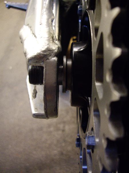

hab heute das hinterrad ausgebaut und gleich nen dicken hals bekommen.....
die schwinge war etwa 4mm zusammengepresst, da fehlt irgendwas.....
der gleiche scheiss murks war schon an der RD... manchen leuten gehört das schrauben verboten....
allerdings sehe ich da nichts was fehlt..... http://www.easyparts.nl/showdr…48-d25612/Rear_wheel.html
jemand nen tip ?
guck mal ob 9, 10 und vor allem wenn dir 4mm fehlen 11 an ihrem platz sind.
hiho
ich befürchte schreckliches.....

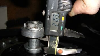

am rad ist alles komplett, hab mal da den rest gemessen, wie ihr seht 21mm..... das passt ja auch zu der schwinge die links wie rechts 10.xxmm dick ist....
weil mir jetzt aber doch ein ordentliches stück fehlt mutmasse ich einfach mal, dass die schwinge im arsch ist....ich messe 236.5mm abstand zwischen den flächen.... könnt das mal einer gegenmessen ?

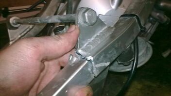

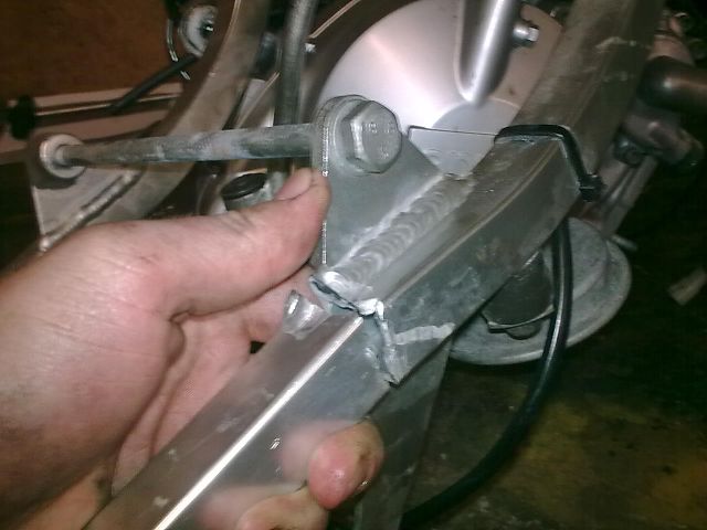

und das auf dem bild sieht aus als hätte da einer
und geschweisst und geflext...
?!??!? oder was meint ihr ?
neue schwinge suchen ?
