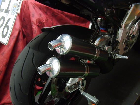

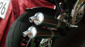

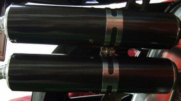

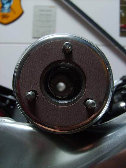

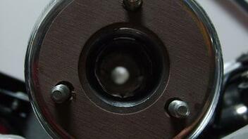

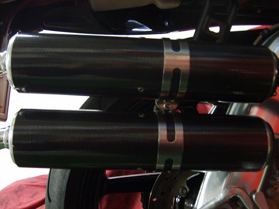

hab nun die alu/carbone endschalldämpfer an die cup-birnen angepasst und montiert.
eingang 26mm, lochrohr durchgehend 24mm im durchmesser.
um die esd pararell montieren zu können mußten die laschen der halteschellen gekürzt werden.
