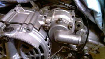

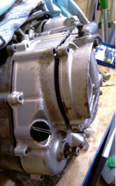

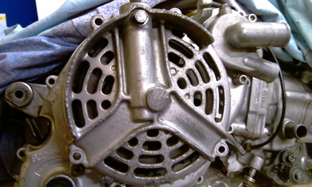

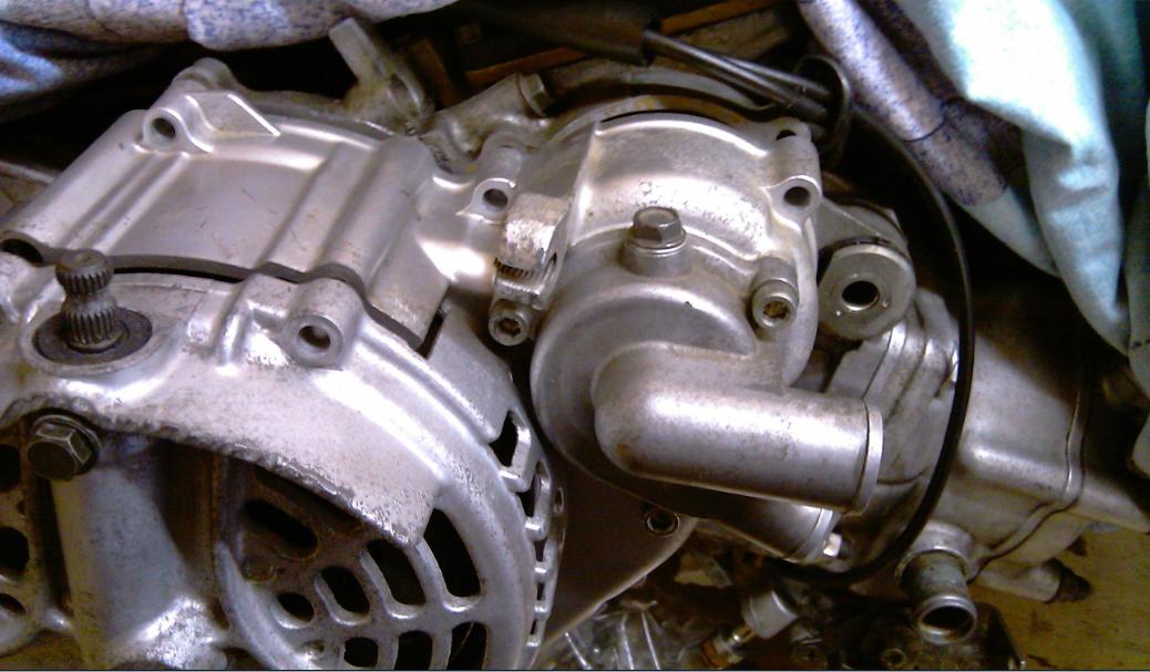

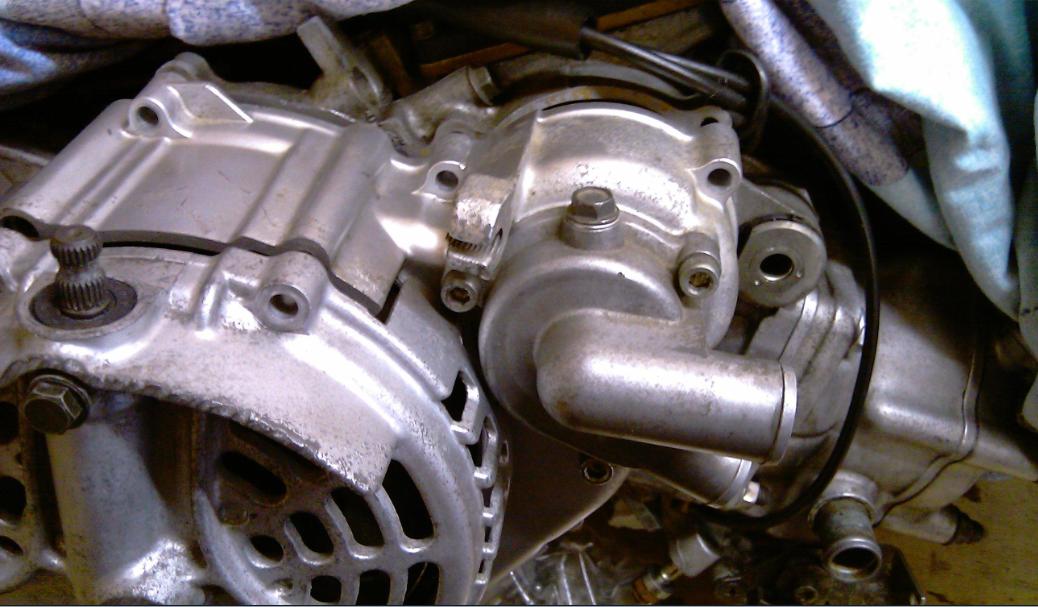

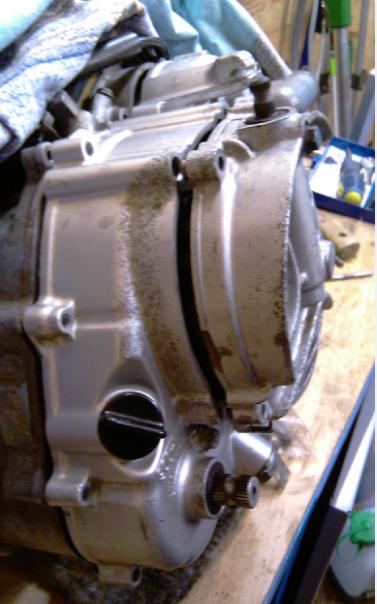

    wollte mal wissen ob ihr Erfahrung bei der Reinigung von Aluteilen habt? Wie auf den Bildern zu sehen sind die Teile wie der Kupplungsdeckel nicht mehr der schönste.
    Hab schon an strahlen gedacht aber dabei ist der Materialabtrag doch ziemlich groß. Und danach wieder zum beschichten geben. Was würdet ihr machen?
  • ich kann dir den deckel mit ganz feinen glasperlen strahlen, da ist so gut wie gar kein materialabtrag, bzw. nicht soviel, als das es was ausmachen würde....
    im anschluss pulverbeschichten ist auch kein problem....
    könnte da sogar einen spezial klarlack anbieten, auf den nix hält, weder edding noch lack aus der sprühdose oder sonst was

  • Faeka hat Recht, und ich würde das wie beschrieben machen.
    Mit "Reinigen" ist es da aber grundsätzlich nichtmehr getan.
    Das ist ja kein Schmutz, sondern das Alu ist an der Oberfläche korridiert. Diese Narben gehen nur mit wirklichem Materialabtrag zu entfernen.
    Ob dann Glasperlenstrahlen ausreicht wird Dir Faeka dann schon sagen. So wie das auf den Fotos rüberkommt erscheint mir das zu Tief ,als das es mit Glasperlen wieder glatt würde, und die Sturzspuren gehen sowieso nicht mit "Reinigen" ab, aber das weisst Du selber...
    SC
  • ...vor dem glasperlen die "sturzschäden" begradigen, neu wird der deckel sowieso nicht mehr, aber mit der richtigen körnung der glasperlen kann mann einiges an vernarbung beseitigen.
    anschließend die oberfläche versiegeln sonst korrodiert dir der deckel gleich wieder....
    ansonsten reinige ich aluteile wie zylinder, motorgehäuse usw. mit alusol von wap/alto, auslasskanal und überströmer sowie as-gehäuse werden blitze blank sauber damit :daumenhoch
