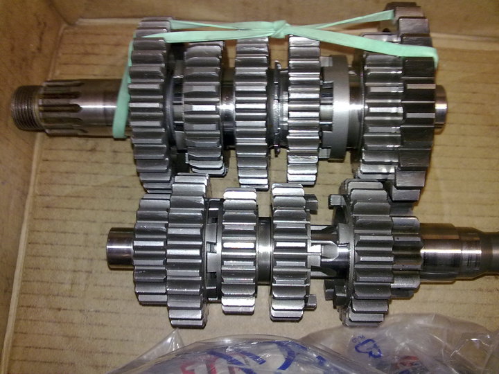

Neuer Getriebeanbieter
  • Die ersten Exemplare werden derzeit schon vom Lance verbaut. Er ist Exclusivhändler für Nordamerika.
    Im Onlineshop hier unten werden die Komponenten in wenigen Wochen auch erhältlich sein.
    http://www.maranello-engineeri…0-p-1943.html?language=en
    http://www.maranello-engineeri…html?language=en&sort=20a

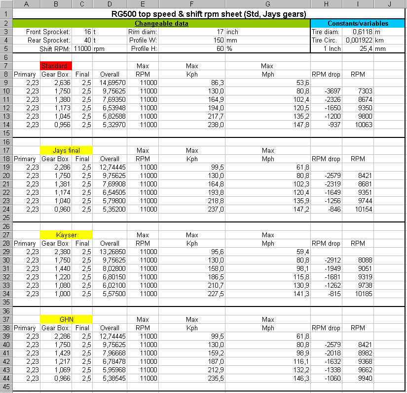

  • Mir ging`s ja auch nicht vordergründig um die Haltbarkeit des Getriebes. In meiner Gamma ist ein GHN drinnen mit dem letzten Update vom Nothelfer.
    Da ich eine originale Gamma hatte, habe ich den direkten Vergleich von Original auf GHN und der ist extrem. Nicht das weiche schalten oder das schalten ohne Kupplung ist es, sondern die Abstufung der Gänge. Es schlicht unglaublich, wie anders sich das Motorrad jetzt fährt.
    Jeder Ottonormalo wie du das bezeichnest, wäre restlos begeistert.
    Für mich kommt Original auf jeden Fall nicht mehr in Frage.
    Wenn man solche Unterschiede selbst erfahren kann, dann beruht dies eben auf Tatsachen und kann andere in Ihren Entscheidungen bestärken.
