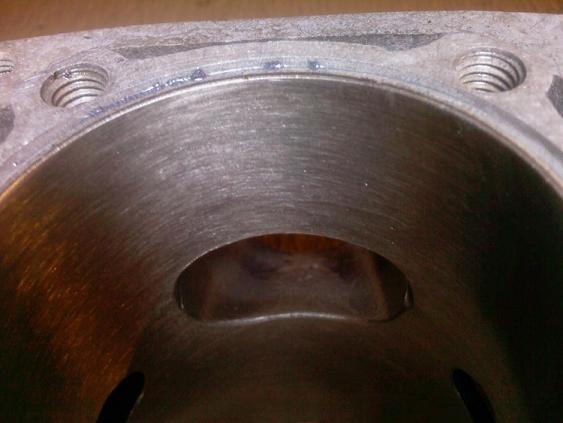

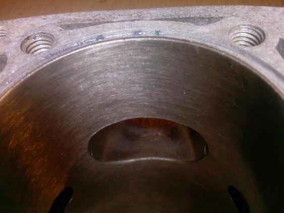

    Das habe ich schon gemacht, um dem Problem mit der geringen Leistung zu finden:
    -Ass deaktiviert und in offener position festgestellt - Leistung obenrum gleich
    -Ass klinisch gereinigt, auf Leichtgängigkeit geprüft und perfekt eingestellt - keine Veränderung
    -Kolben auf blow-by Spuren und Riefen geprüft - ok!
    -Pleullager und Kw auf Spiel geprüft - leichtes Axialspiel des Pleul auf dem Kolbenbolzen, normal?
    -Quetschspalt gemessen - 1,8mm, ok?
    -Hd auf 124 verkleinert, Kolbenbild gut.
    -Hd auf 120 verkleinert, Kolbenbild zu mager, kein spürbarer Effekt auf Leistung
    -102 Oktan Aral Ultimate - keine Verbesserung, dafür war der Kolben danach sauber.
    -Membran Sichtprüfung - ok.
    Fällt euch noch was ein, woran der Fehler noch liegen könnte?
