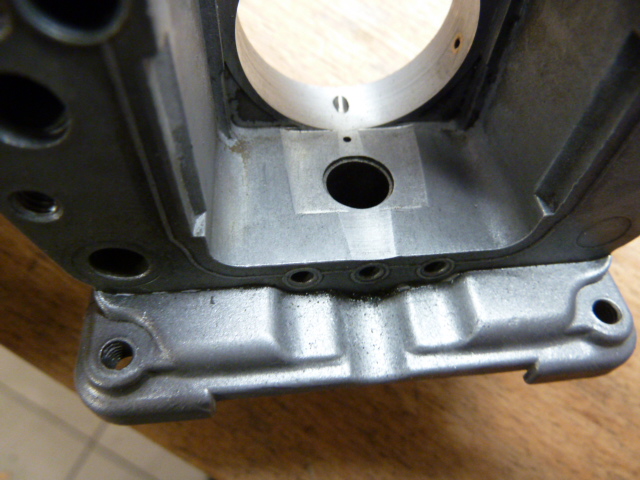

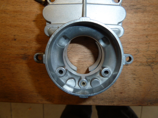

  • Hallo Leute.Ich bin mir auch ersthaft am überlegen diesen Winter meine Gaser aufzubohren.Wäre ganz toll wenn wir uns da ein wenig praksisnäher unterhalten könnten.Habe auch gleich mal einen kapputten Vergaser geopfert. Dazu hatte ich den Vergaser auf einen plangeschliffenen Alublock aufgeschraubt und mittig ausgespindelt.Allerdings lauf ich bei 29,80mm schon unten bei,da wo der Düsenstock drin sitzt.Und zweites Problem ist ,dass der Vergaser ja zweiteilig ist und relativ viel Spiel in den beiden Hälften ist. Auf dem einen Bild kann man erkennen ,dass ich beim Vorderteil ein wenig aussermittig nach links bin.10tel oder so.Aber das ist warscheinlich nicht so schlimm.Könnte auch Mikuni seits ungenau sein ,da es im vorderen Teil gut aussieht .Was mich aber am meisten stutzig macht ist der Gasschieber.Der hat in Leerlaufstellung etwas mehr als 1mm Luftspalt.Muss man den Schieber auch nacharbeiten und den Düsenstock um gleiches Mass tiefer setzen? :nixweiss:Wie hat das bei Euch ausgesehen? Mfg seb
  • ich habe meine auf 30mm aufdrehen lassen. gasschieber dann so tief wie möglich setzen, düsenstocksitz habe ich nicht nachgearbeitet. mit den ganz tief sitzenden gasschiebern passt es im leerlauf dann sehr gut von der drehzahl

  • Hallo Benny .Endlich mal jemand der antwortet.Wie hatte das unten augesehen wo der Düsenstock drin sitzt ?War der auch so angekratzt wie bei meinem oder wurde die Bohrung leicht nach oben versetzt?
  • bohrung wurde absolut mittig gemacht. ich glaube es können auch 29,xxx sein, gerade so dass die fläche die bei diir oben zu sehen ist nicht angekratzt wird. ich schau mir das ganze nochmal genau am mittwoch an und mach dir ein bild wenn ich dazu komme!
