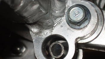

So, meine hat's auch getroffen. Hier mal ein Bild vom Schaden.
Frage an die Experten: kann man den noch schweißen? Wohl eher nicht, oder? -
ja geht zu schweißen,
mit ein paar Tricks kommt man fast ohne reiben aus !!!
Und stellt nicht wirklich ein Problem dar.michl
Biste sicher Michl? Obwohl der Riss ganz nach oben durch geht?
für mich schaut das so aus, als wenn das teil nicht nur unten, sondern auch im oberen
bereich einmal von links nach rechts "durch" ist....und bei soooo vielen und langen rissen...
ich würde wenn, die beiden flansche (bzw. den block) neu fräsen und anschweißen lassen,
oder den ramen komplett tauschen, denn die rissen gehen ja nicht nur quer durch die schraubenkopf-auflageflächen, sondern auch noch zum teil bis in die bohrung selber....somit geht da mit spannungsfreies und ordentliches verschrauben (was an dem bauteil ja besonders wichtig ist!) ohne nacharbeit auch nix, zumindest nix was hand und fuß hat.
notfalls mal den böckers anrufen und den ne email mit dem bild schicken....
Ja, denke das wird die beste Lösung sein. Notfalls hinschicke und er soll's sich mal anschauen.

Biste sicher Michl? Obwohl der Riss ganz nach oben durch geht?ja, bin ich !!!
Sicher ist das Teil neu zu basteln, den Alten mit der Axt abhaken und dann das Neuteil zu verbrutzeln die wesentlich bessere Geschichte.Beide Risse gehen bis auf weniges durch. Aber auch das ist kein Problem. Braucht halt etwas mehr Zeitaufwand, kostet aber weniger als ein andere oder sogar neuer Rahmen.
Aber kontaktiere den Böckers, der sollte dann seine Meinung sagen.....
