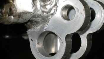

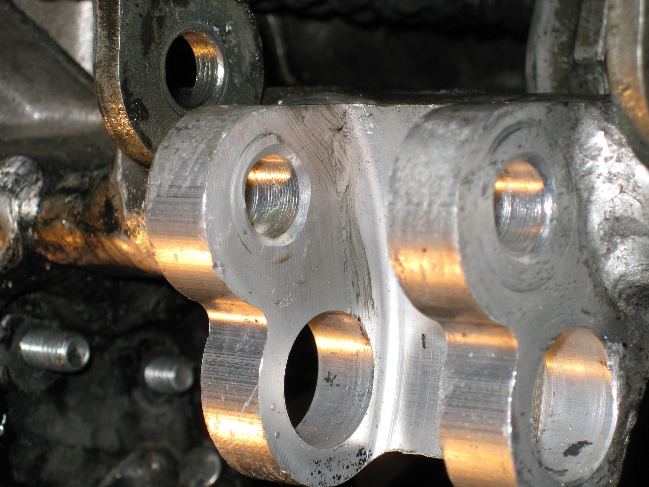

So hier mal Bilder von meinem riss,schon ziemlich fortgeschritten würde ich sagen
fortgeschritten ist nett umschrieben. das ding ist komplett durchgerissen!
sieht wirklich nicht gut aus..

@makila Das stimmt schon aber bei mir in der nähe gibts keine wirklichen fachmann der Ahnung von sowas hat.Hab nur nen guten Schweißer an der hand.So hier mal Bilder von meinem riss,schon ziemlich fortgeschritten würde ich sagen
keinen in der nähe....? bis zum böckers sind´s doch grade mal nur 160km von dir aus
