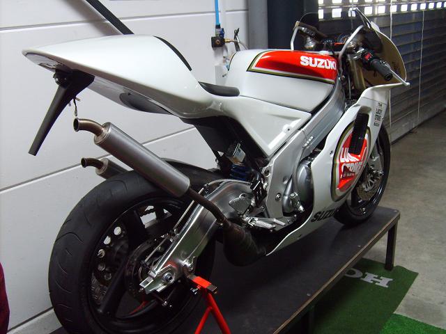

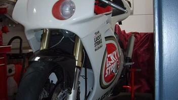

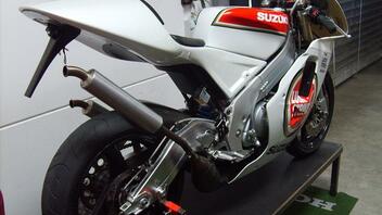

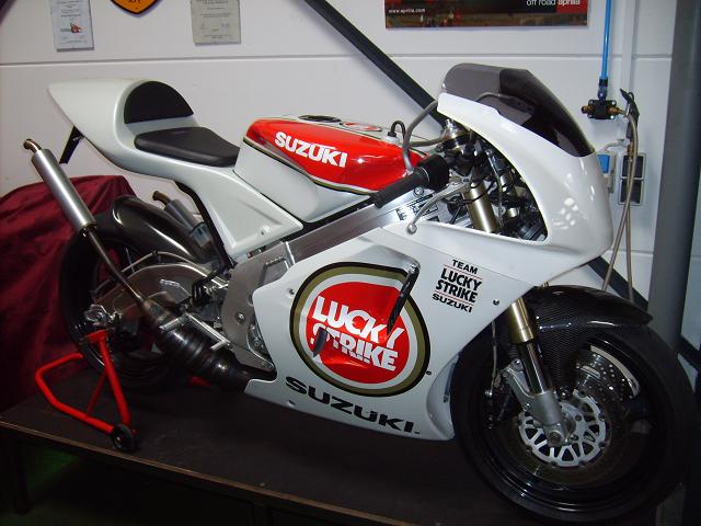

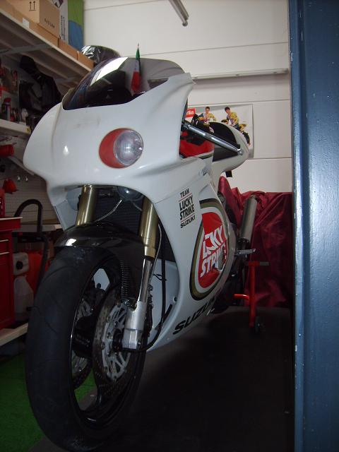

hab die regentage genützt mal die verkleidungsteile dranzubauen um zu sehen wie das dimo-oberteil passt...
soweit ganz gut, die löcher noch gebohrt und ab zum lacker
jep so ist es :), das tyga-heck passt am bester zur corsa, und das dimo-oberteil ist ja originalform, nur halt mit einem runden scheinwerfer seitlich, die seitenleile original lucky...
jetzt muss nur noch alles farblich in einklang gebracht werden...
