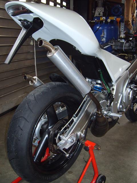

  • so, die corsa rollt wieder, jetzt muss nur noch das wetter passen....
    bilder update,
    bei der gelegenheit wurden auch die räder und bremsscheiben getauscht :)

  • .... nen kleineren tank :D....
    ..... vergasersetup, steuerzeit, spaltmaß...
    hab bis jetzt nur ne kleine runde am firmengelände drehen können, nur um zu gugg ob alles dicht ist bzw alles funktioniert...
    solange das wetter bescheiden ist wird die dimo-kanzel und die seitenverkleidungen angepasst, so halb angezogen ist sie nicht wirklich schön :face_with_tongue:
