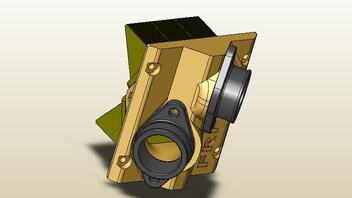

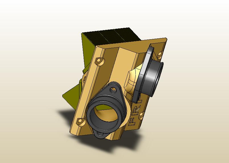

    was zwei Mikunis in 38 kosten ist kein Rätsel,Ansaugstutzen gibt es da auch , fehlt noch eine Anschlussplatte für das Membrangehäuse,eineAirbox und neue Gaszüge und 2m Benzinschlauch
    mit Demontage der Benzinpumpe, was fehlt noch?
    Eine funktionierende Kennfeldzündung und Kennfeldauslaßsteuerung ist ja vorhanden.
    Statt zu meckern das es lange dauert wären doch die Fachtuner gefragt sich der Sache anzunehmen, das es aufwändiger ist als gedacht ist mir auch schon aufgefallen, aber eben
    nicht unmöglich.
    Ob meine RICHTIG fährt :nixweiss: ,aber Sie fährt :aha:
  • 2x 38 Mikunis die noch aufgespindelt werden da die 250ccm Einheit deutlich mehr als 38 verträgt
    1 Satz Vergaseradapter u. Dichtgummis zur Airbox
    1x Ansaugbrücke
    2x Ansaugstutzen
    1x Carbon Airboxsatz
    4x Membarnenfüllstück
    1x frei programmierbare Zündeinheit
    1x frei programmierbare Auslassteuerung
    2x Zündspule
    1 Satz Gaszüge
    1 Satz Chokezügfe
    1 x Benzinleitungen und Benzinhahn
    1 x kompletter Ausbau und Sillegung der "Einspritzutensilien" (Düsen, Benzinpumpe, Tankflansch usw. ) und Anpassung des Kabelbaum
    1 x optimalerweise schweißen und neu Beschichten der Zylinder
    1 x Frischölkreis anpassen
    so schon fertig....
    GuFi
  • Na das Erklärt ja dann einiges. :aha:
    Das mit den größeren Ansaugdurchmessern wurde schon bei Bimota erkannt,
    beide Drosselklappen zusammen ergeben dann so um die 50mm, so
    groß lassen sich die Mikunis aber nicht spindeln,oder?

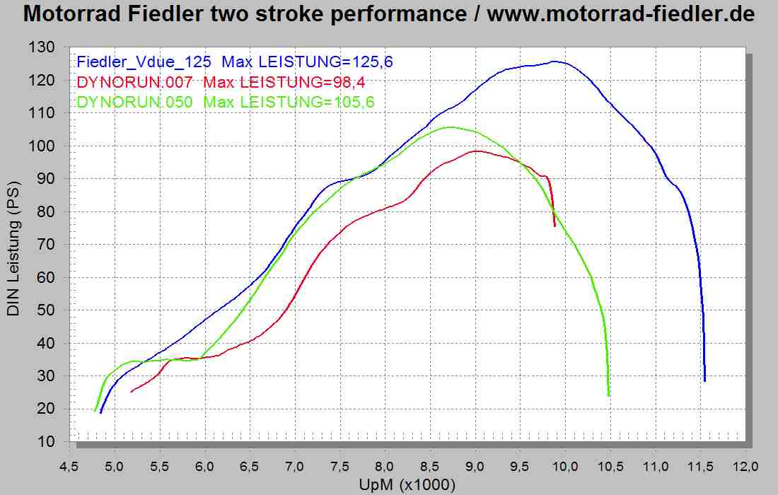

    Eine Drehmoment und Leistungskurve von dem Umbau habe ich auch noch nicht
    gesehen :nixweiss: ( mit Serien Auspuff und Dämpfer) ,damit ich mir vorstellen
    kann , was mir zur Zeit entgeht :aha:
    Gruß Volker
  • Hallo Volker hier zur Info:
    hier 3 Kurven
    blaue Kurve: Vdue (Ralf) in racing Ausführung , 95 Nm Drehmoment!!!
    rote Kurve: Vdue Serie mit Serieneinspritzung (dynamite) auf dem Prüfstand lief das Teil einigermaßen aber fahren konnte man sie nicht.
    Grüne Kurve: Vdue nach Vergaserumbau
    Alle Werte am Hinterrad
    Gerne kannst Du mal vorbeikommen dann "schnallen" wir Deine mal auf den Dynojet.
    GuFi
