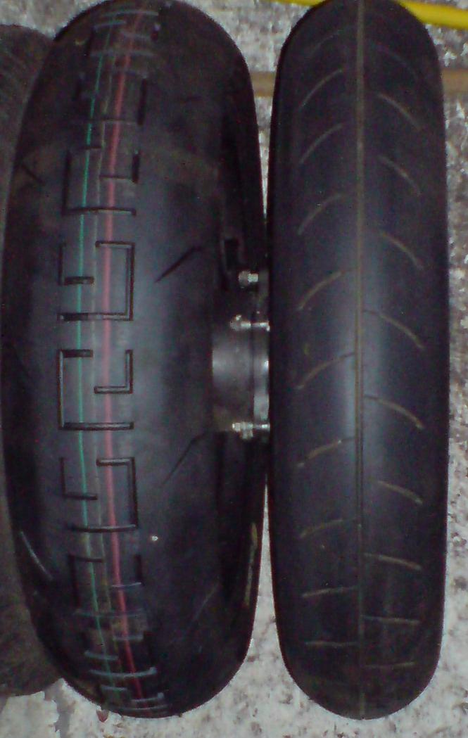

  • Der160er BT 090 auf der 4,5er Felge hat gemessene 169mm und die Kette diddelt minimal an der Reifenkante, wird der der 5,25er ähnlich sein.
  • 169mm :shock:... fett :D
    Hat der TÜV beim Eintragen nicht gemeckert? Hatte auch überlegt auf 160/60 zu gehen, aber Bedenken wegen dem Eintragen gehabt :nixweiss:
    Deckt sich jedenfalls gut mit meiner "Messung" von knapp 5mm Platz bei 160mm.
