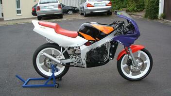

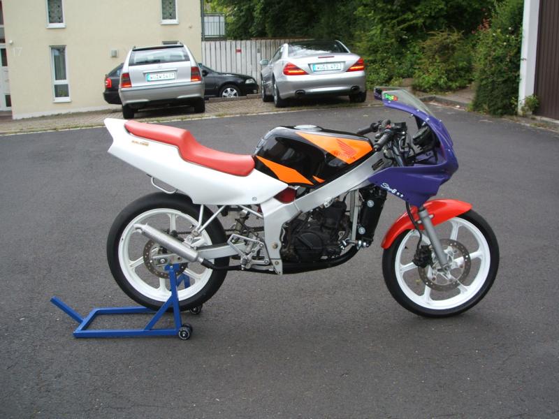

Hallo Gre,
Ich hab noch viel mehr Spassige Sachen an Selly`s Mopped gefunden.
Mach das Bild groß und schau GANZ GENAU hin.

Mehr sehe ich auch nicht, hilfe mir bitte..
ein andere Kûhler
Nix besonders...
