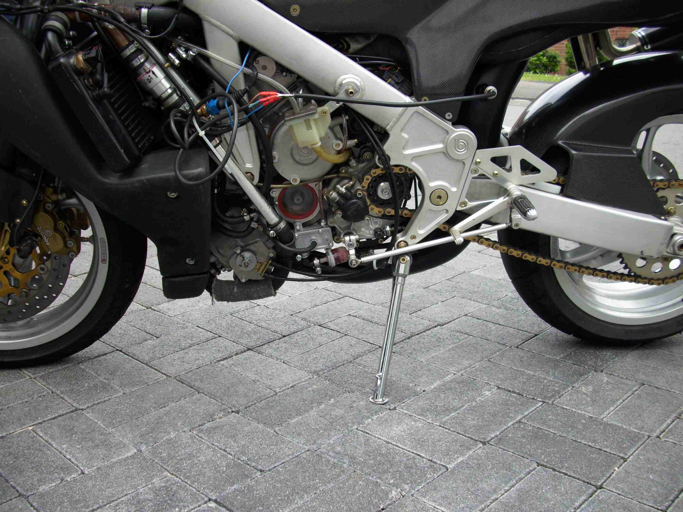

  • ich habe mal an meiner zusätzlichen Ölversorgung für das linke obere Kurbelwellenlager weiter gebastelt...ich habe mir eine Schraube mit Stutzen drehen lassen, die genauso lang ist wie die originale. Dann habe ich diese kurz vor dem Gewinde eingeschlitzt (ca. 5mm) und markiert (aussen)...dann eingedreht mit dem Schlitz nach unten. Angeschlossen habe ich wieder meine Autobenzinpumpe mit 3 bar Druck und ein leistungsfähiges lastunabhängiges Blinkrelais (kann bis 200 Watt) angeschlossen....funktioniert jetzt tadellos. Ein paar Undichtigkeiten mußte ich noch beseitigen, es sind im Grunde alle Schrauben unten am Motor lose gewesen....aber jetzt ist alles dicht und das gute Gewissen fährt jetzt endlich mit :D
    Viele Grüße
    Stephan B.

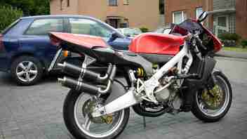

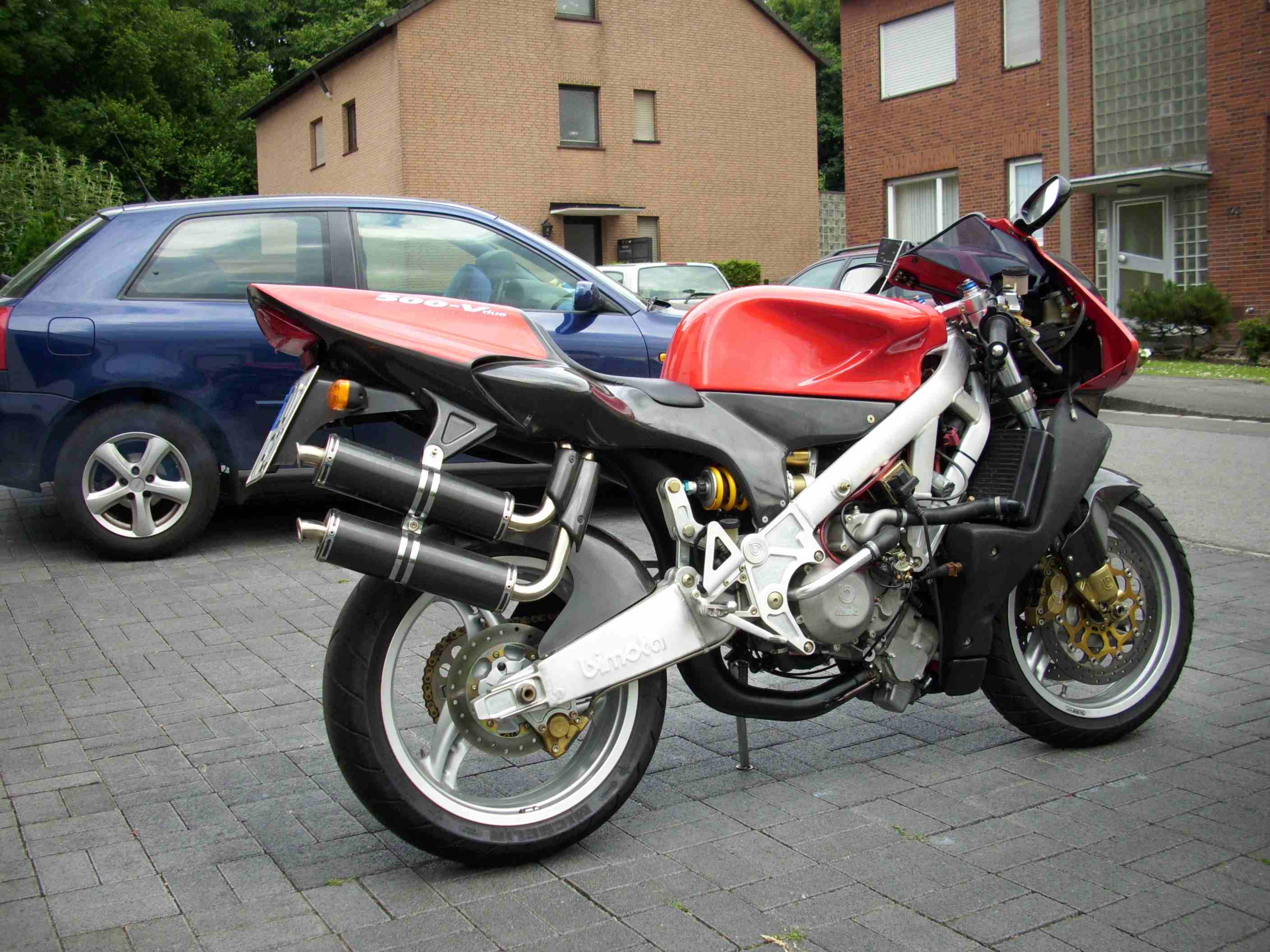

  • Hallo Gemeinde,
    ich habe meine Umbauten auch gerade Probegefahren :biggrin: :biggrin:
    Die Unterdruckbenzinpumpe fördert auch Öl :freak ,aber sicher weniger
    als Benzin, im Leerlauf ist es eine ,, Tröpfchenschmierung" , so hatte ich
    es mir vorgestellt. Die neuen Adapterplatten aus ,,Kruppstahl"sind zwar
    ganz schön schwer aber dafür dicht :biggrin:,ich hatte schon ganz vergessen
    wie zornig das Moped nach vorn geht :daumenhoch, meine GSXR1000 ist
    sicher schneller aber dagegen doch irgendwie langweilig.
    Viele Grüße
    Volker
    Ps: Gibt es noch ein Zweitakter mit Ölfilter? :nuts:
    und jetzt :drink:

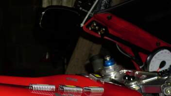

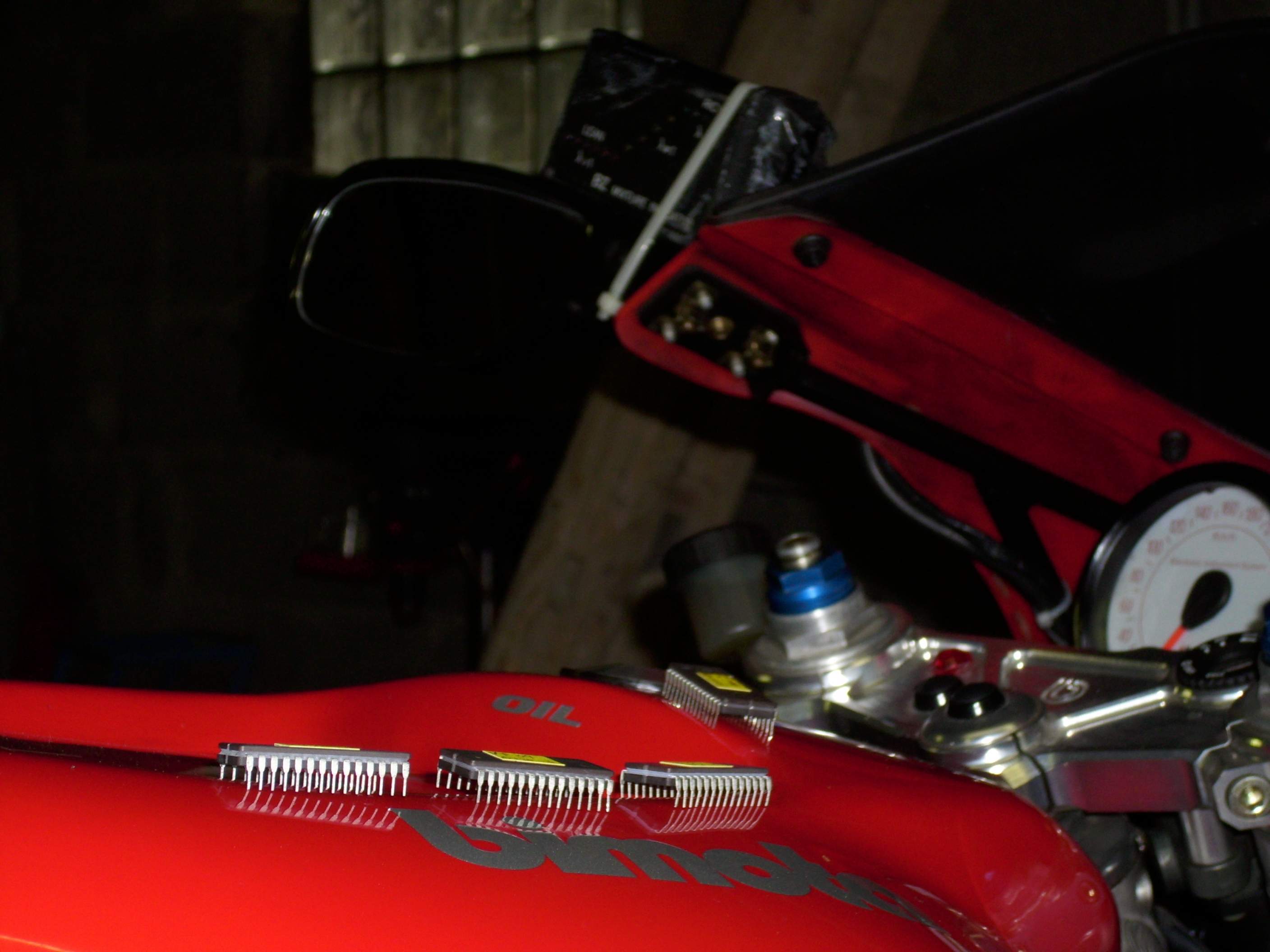

  • Hi Stephan,
    es ist ja auch schon Juni :nuts:,neue Software kommt als nächstes , mit
    neuer Abstimmung wird auch deine besser Fahren :daumenhoch, ich lasse
    mal zwei Eproms machen.
    Gruß Volker

    mal ein Zwischenbericht nach 500 Abstimmkilometern, es ist noch nichts auseinander Gefallen. :freak
    Nach diverser Grundlagenforschung an der Software mit einem Genialen Elektronikkünstler
    (Danke Volker) sind wir schon einen riesigen Schritt weiter gekommen , es ist jetzt möglich
    alle Parameter auszulesen und diese Werte auch in entsprechende Winkelgrade und Mengen
    zu beziffern und natürlich auch zu ändern. :daumenhoch
    Leider war schnell Klar, das mein Motor, mit dem Serienzylinderkram aber auch garnichts gemeinsam hat, mein Umbau kann weder etwas mit über 30 Grad Frühzündung, der Benzinmenge,
    noch der Auslaßsteuerung anfangen , also alles muß neu erstellt werden. :hehehe:
    Dafür ist der Lernerfolg riesig und bei jedem Setup wechsel fährt man ein neues Motorrad. :arsch:
    Es ist möglich durch Eprom tausch vom fiesen Männerzweitakter zum zahmen Fahrschulmoped oder
    von beidem zu erzeugen , jetzt muß die Frage nicht nur wohin, sondern auch noch wie,vor jeder Testfahrt geklärt werden. Im Moment muß ich klären wie viele Leerlaufdüsen ich brauche, Lambda1
    im Leerlauf habe ich schon , aber Gas zu bei 6000? bei 8000? bei10500? zu Kühlungszwecken :nixweiss: Was machen denn die vielen anderen Vdues?? :nixweiss:
    Gruß Volker
