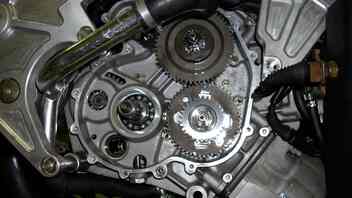

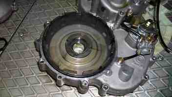

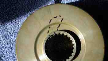

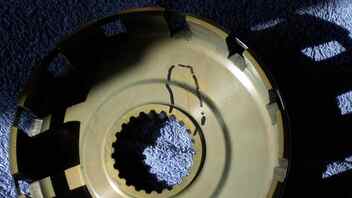

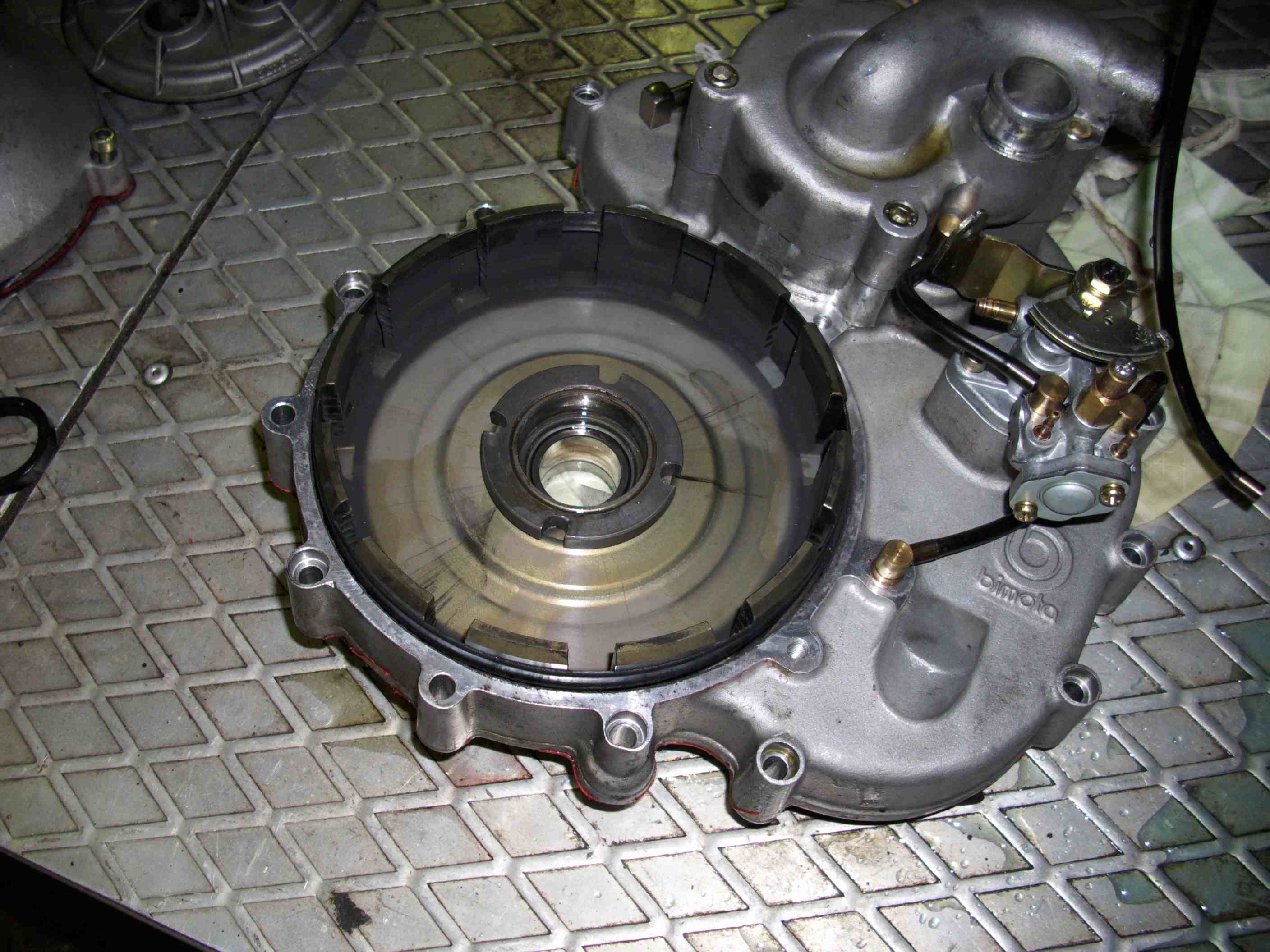

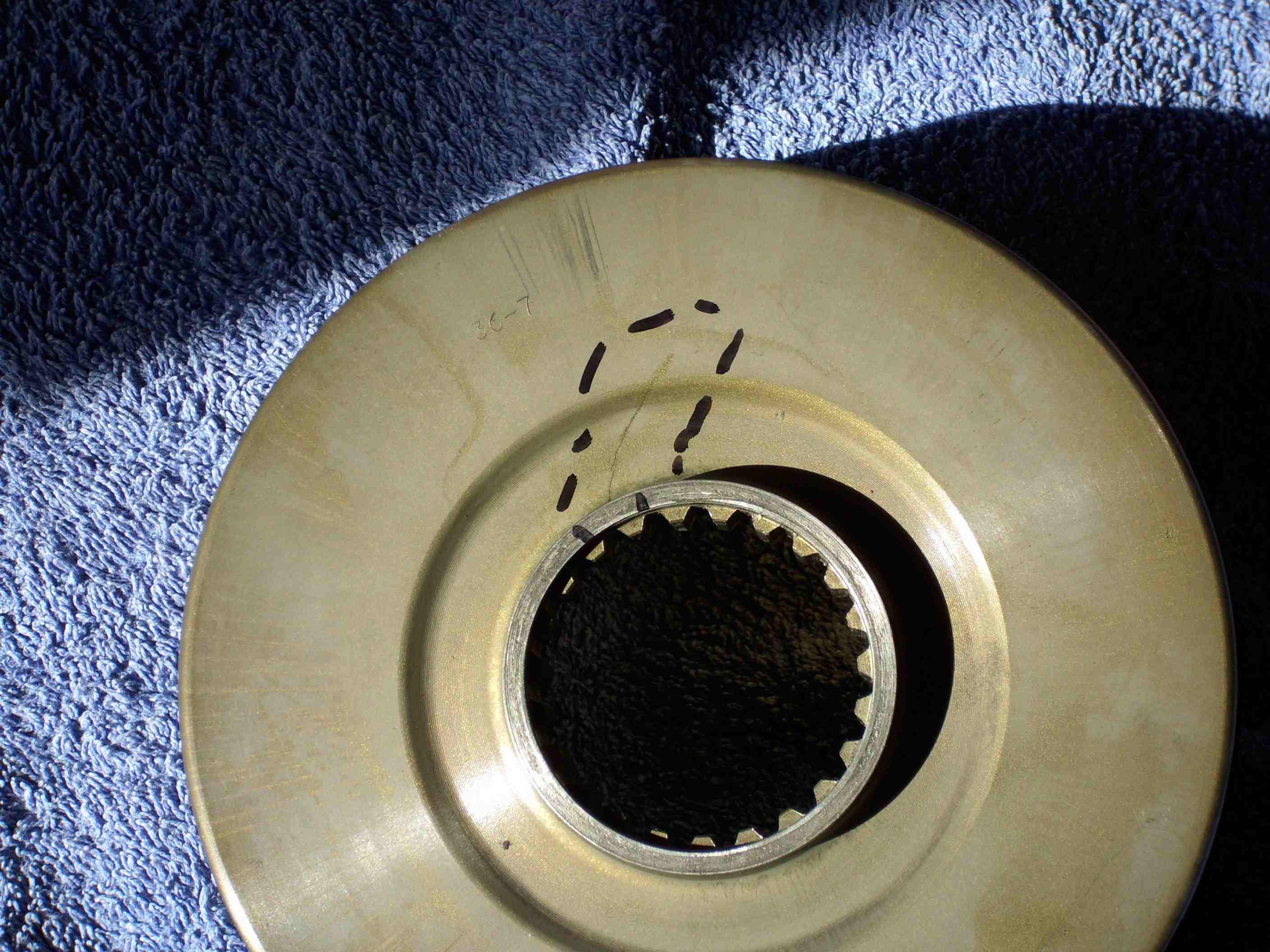

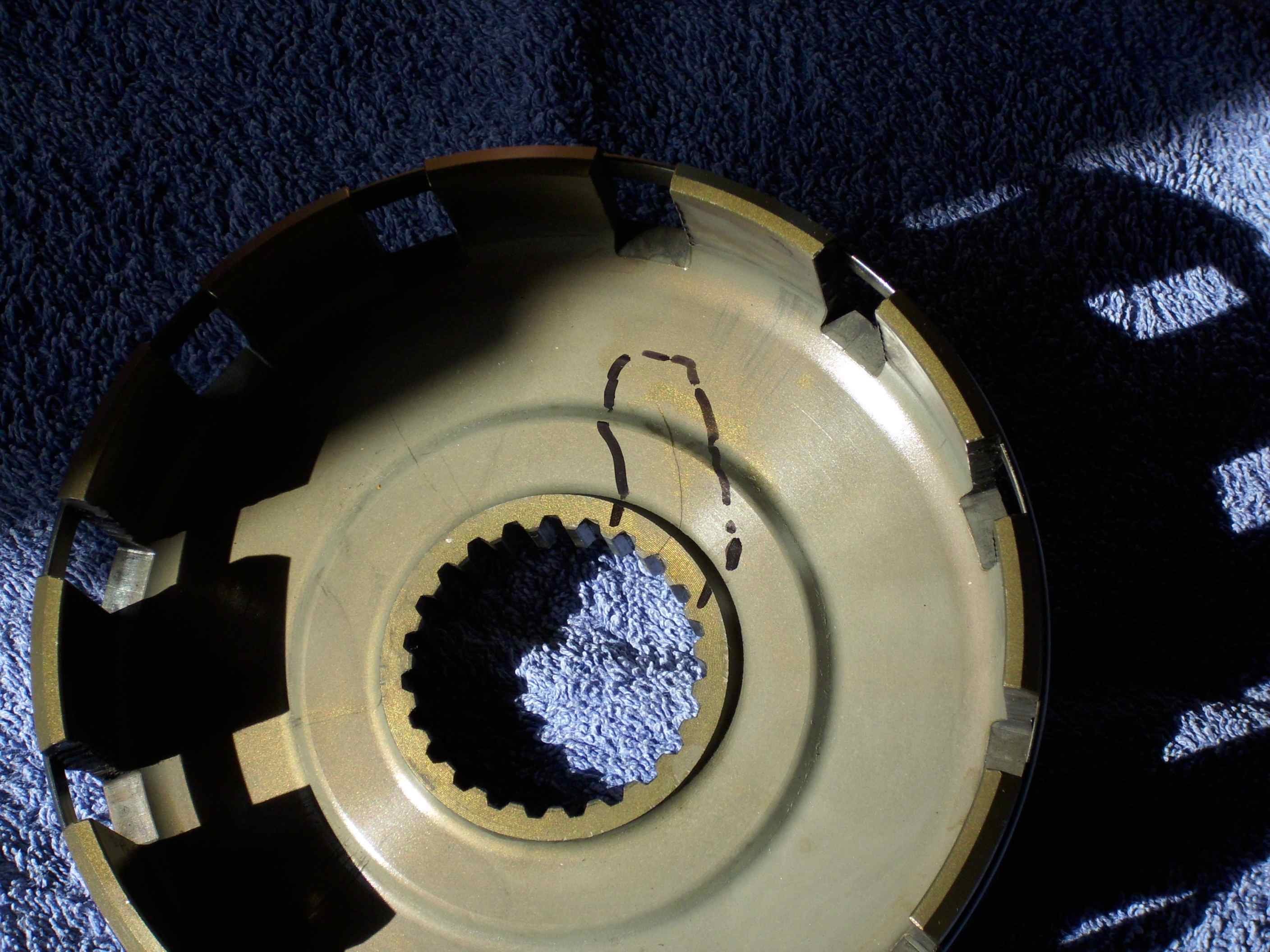

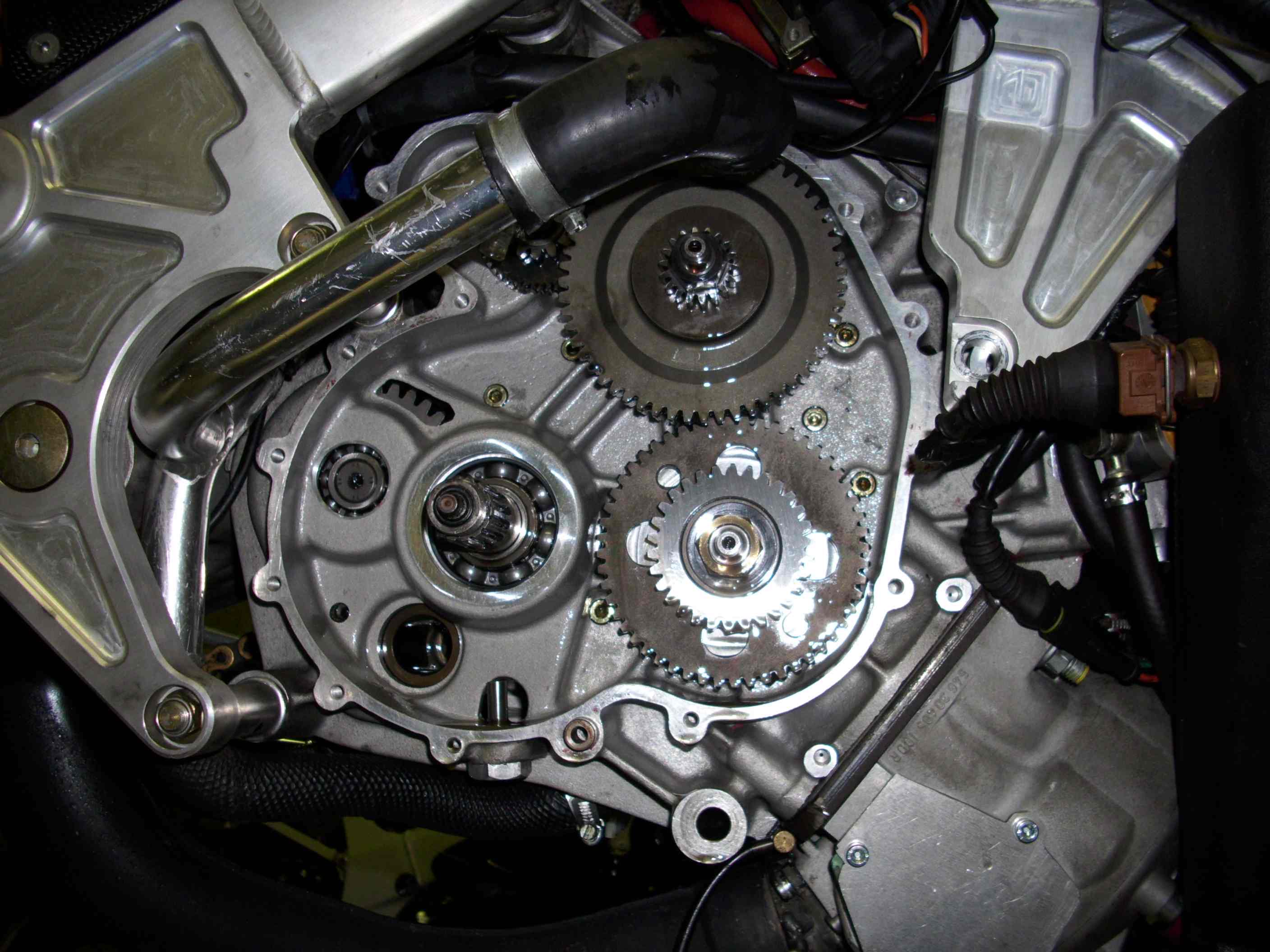

da meine Gabel an einem Holm sabbert , war die Gelegenheit günstig mal nach der Kupplung zu
schauen ,da es nach 800 KM schlimmer als jede Ducati im Leerlauf klappert ,nu ja , die Lagerung
des Korbes und des Primärtriebzahnrades auf der Getriebehauptwelle hat satt Spiel ,das
Nadellager und Kugellager ist wohl ein wenig überfordert von den Drehmoment angriffen
um die 4000 U/min und dem bei der Drehzahl sehr unrunden ( Einzylinder) Motorlauf.
