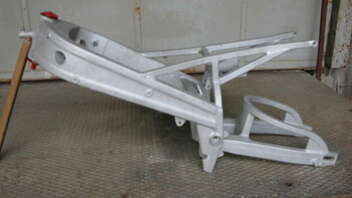

  • Servus Stefan,
    für welchen Motor wurden die (insgesamt mal 3?) Juchem Rahmen ürsprünglich gebaut, TZ's?
    Carsten
  • juchem hat für viele motoren rahmen gebaut.
    rgb, tz, honda rs 500, rotax , 4tak-kawa, uvm.
    Original von str-500
    jojo, das war nach kurzer Recherche 'scho klar.
    3 habe ich deshalb mit einem Fragezeichen versehen, weil ja jüngst eine Gamma mit Juchemrahmen und so einer Info feil geboten wurde.
    Aber ich meine den Rahmen hier oben im Speziellen, ist der für irgend eine Art von Motor als Plug&Play angedacht von Juchem? Von den Aufhängungen irgendein Motor begünstigt?
    Gruß und Danke
    Carsten
  • juchem baute 4 von diesen rahmen, meiner ist nr. 004.
    ursprünglich war der rahmen für den kcs 850 twin (bot-serie) gebaut worden.
    allerdings ist der motor nie zum einsatz gekommen.
    bei dem rahmen fehlen die motorhalterungen, somit kann eigentlich fast jeder motor verbaut werden der im rahmen platz findet.
