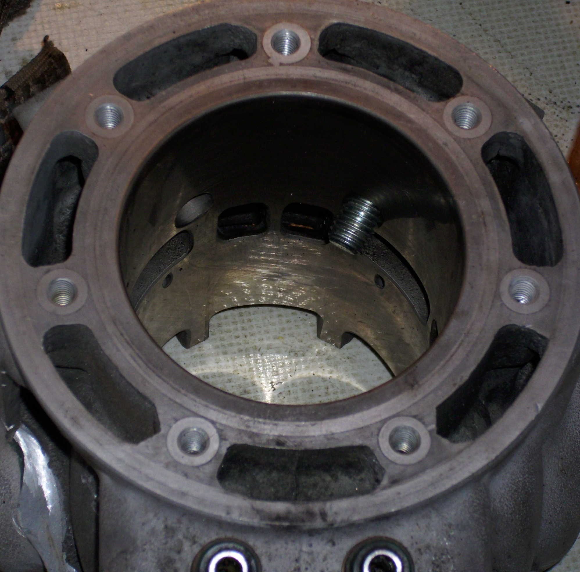

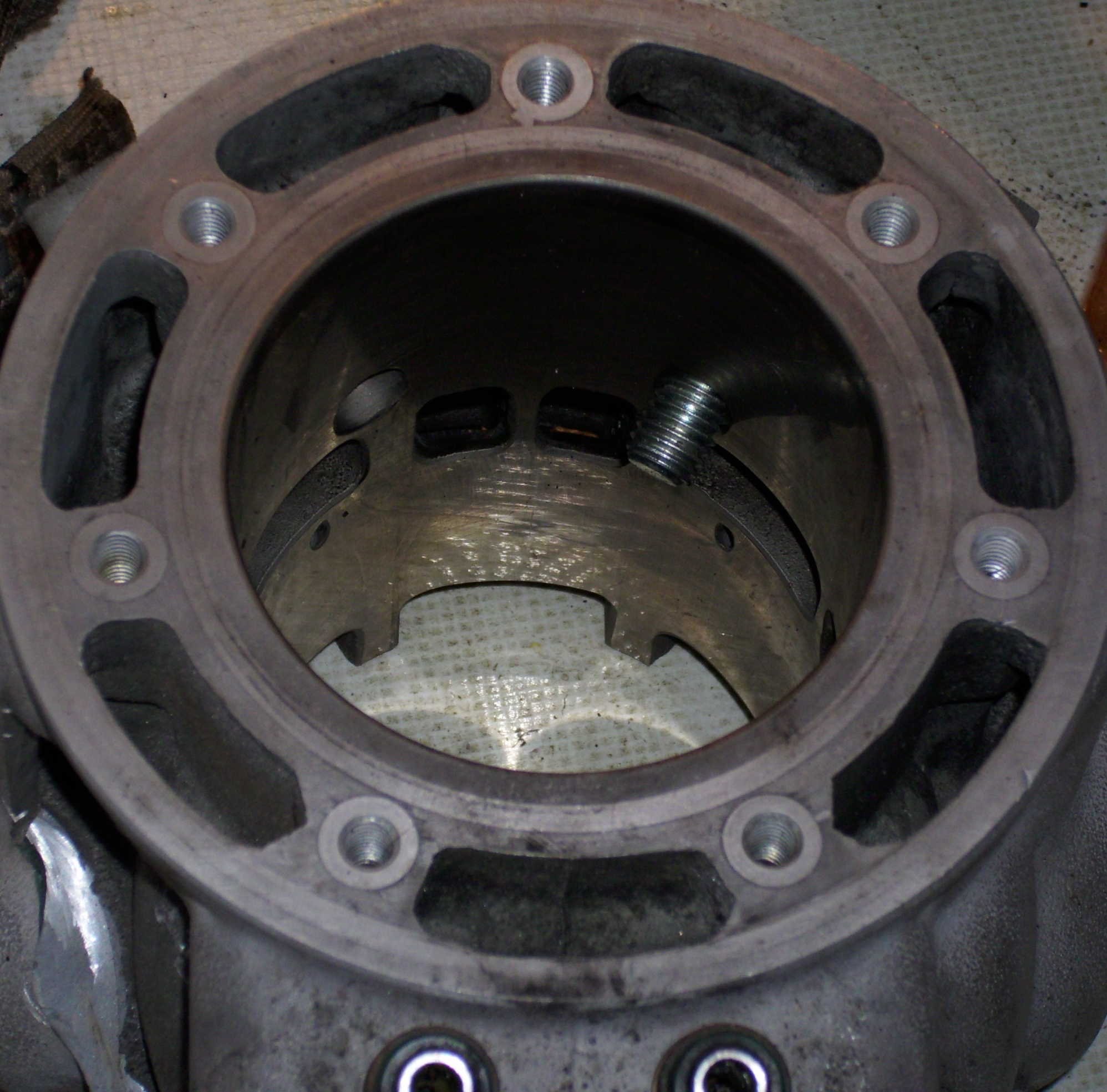

  • Hallo Carsten,
    das Benzin wird oberhalb der Überströmer eingespritzt , und zwar schräg nach unten richtung
    Kolbenbodenmitte ,der Kolbenboden wird direkt ( kann man auf Kolbenboden sehen) angespritzt.
    Das genügt für die Kühlung und hilft bei der " Vergasung" .
    Das obere Pleullager wird wie das untere durch die Kurbelwelle mit Zweitaktöl verlustgeschmiert ,
    dabei ist das Pleul der Länge nach durchbohrt.
    Ich habe mal in die eine Düsenöffnung eine Schraube M10 gesteckt um die Sprührichtung besser
    zu sehen.
    Alles andere ist Zweitakt standart.
    Gruß Volker
