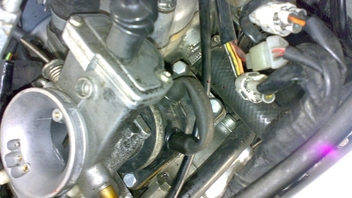

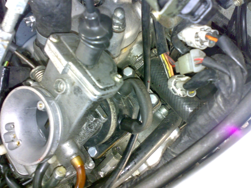

    ich bin ein Freund der Ordnung und muss immer wieder an die vielen Schläuche im Motorraum der RS 250 denken. Habe mir vor über einem Jahr den Beitrag zur Nebenluftsteuerung durchgelesen. Leider gibt es inzwischen keinen Beitrag mehr. Zudem meine ich mich zu erinnern, dass man sich auch nicht einig war ob die NLS nun not tut oder nicht. Gibt es da neuere Erkenntnisse?
    Gibt es vielleicht andere Aufräummöglichkeiten?
    Weiß jemand welchen Innendurchmesser die original Benzinschläuche haben?
    Habe mir 6x9mm nachgekauft, aber die müsste man schon stark erwärmen um sie montieren zu können.
    Grüße
    Benjamin

    NLS: Für Leerlaufsystem kann raus, für Hauptdüsensystem sollte drinbleiben. Grund: Bei geschlossenen Auslassschiebern fettet das Gemisch an (siehe 230-er Düsen bei Auslassdrosselscheiben), das wird durch die NLS kompensiert. Alternative Abstimmungen (MAJ größer) laufen wohl auch irgendwann, in meinen Augen besteht aber die Gefahr dass es oben raus wieder (zu) magerer wird. Würde sagen: Lass die 2 Schläuche drin, dann musst du gar nicht so oft an den Motorraum :smiling_face_with_sunglasses:
    Gruß, J-C

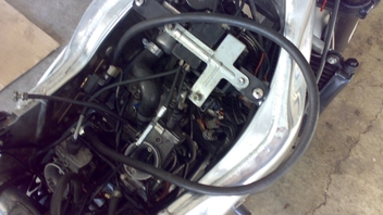

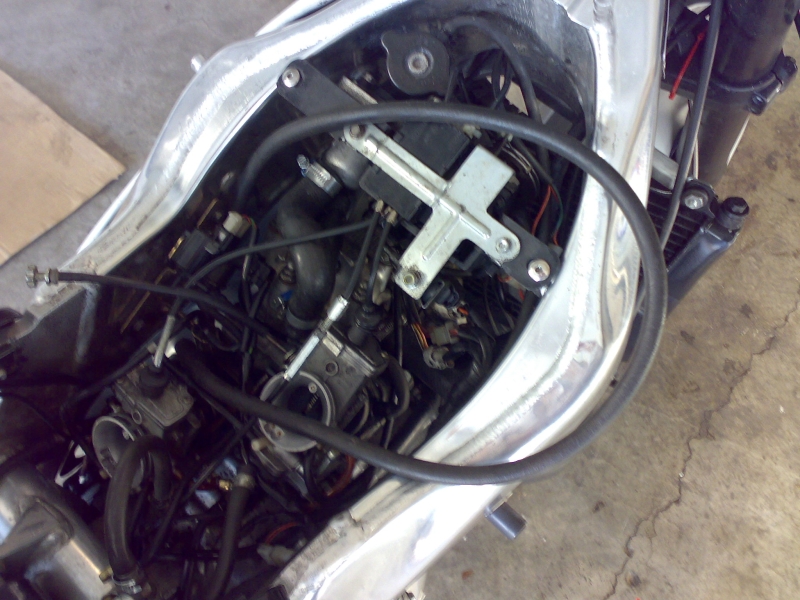

  • Ich habe eigentlich einen schönen aufgeräumten Motorraum bei meiner RGV.
    Wie ich das gemacht habe?
    1. Gasgriff mit 2 Abgängen - so entfällt der ganze Verteuiler Scheiß
    2. neuen Kühler mit Kühlerdeckel. So konnte ich das Thermostatgehäuse und einiges an Schläuchen fehle lassen bzw neu verlegen.
    3.Ich habe weder Haupt noch Nebenluft Zeugs...
    4. Kabelbaum gestript. Da ist viel über da ich auch den originalen Drehzahlmesser, Temperaturanzeige, Gassensor etc. nicht mehr benötige. Ich fahre ein Mychron4
    Diese Umbauten bereiten mir eine große Freude, da ich jetzt viel schneller an alles dran komme.
