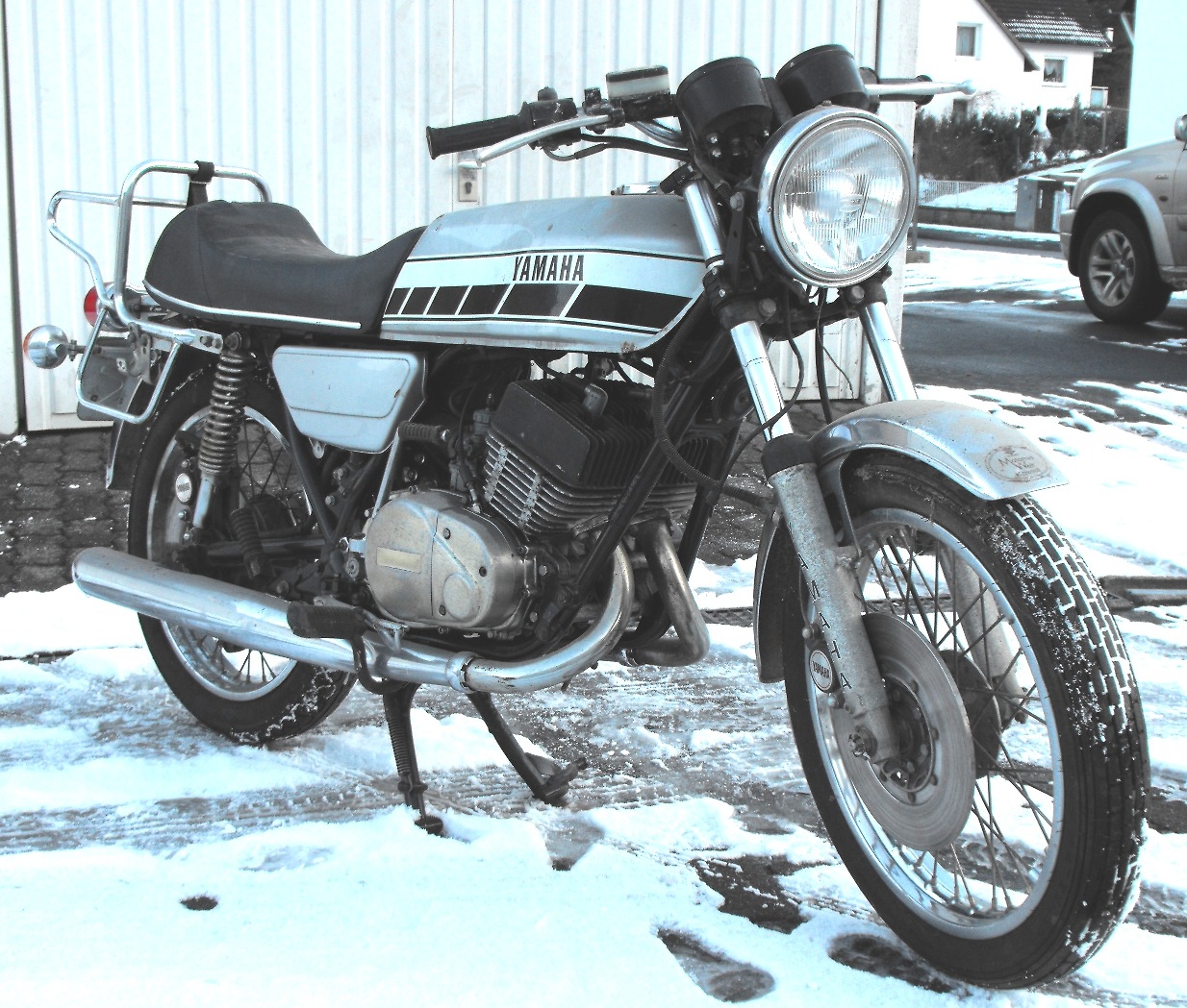

seit gestern vermisse ich meine rd...
bis vor 2 wochen stand sie noch hier in berlin vor meinem haus.sachdienliche hinweise sind jederzeit willkommen..
bis auf frische reifen und den demontierten gepäckträger sah das mopped aus wie ich es gekauft habe.
auch die heckleuchte von der gt250 war noch am mopped.
