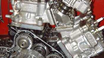

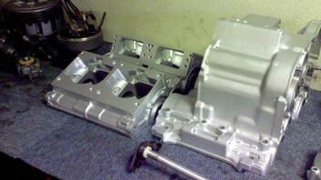

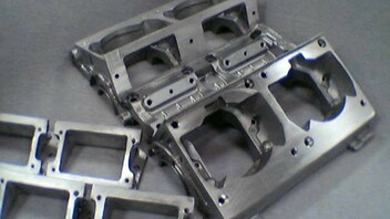

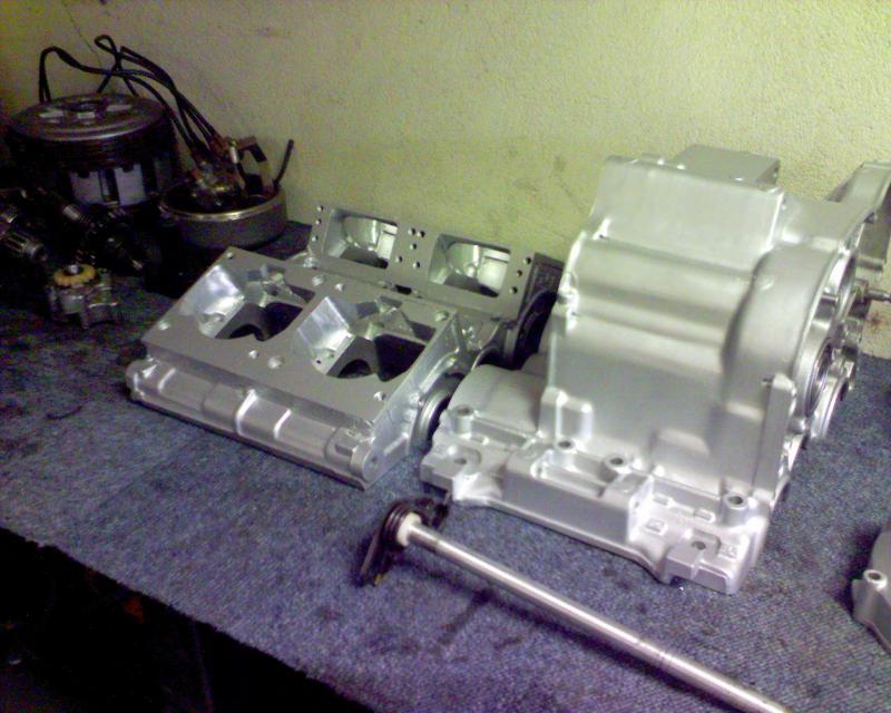

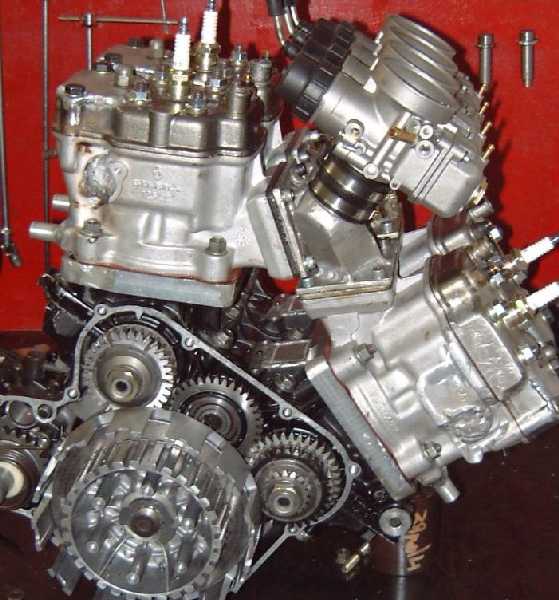

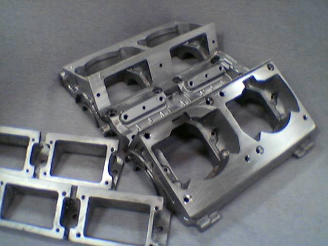

  • Bild 1 scheint mit den anderen, bzw. dem Thema des freds wenig zu tun zu haben :nixweiss:
    Jedenfalls sind da die Membrankästen an den Zylindern. Bei dem geänderten Gehäuse der anderen drei pics dürfte es mit den Versachern noch enger zugehen...

  • Hallo
    Wie schon von Kawanova bemerkt sind es 2 Verschieden Motoren bild 1 ist Mauro aus Italien mit Gilera Zylindern und bild 2-4 Ist Ralf Kras aus Holland.
    Beide Maschinen laufen schon lange müsst ihr mal bei den Holländern auf der Seite schauen. http://rd350.motormuizen.nl/
    Einmal editiert, zuletzt von Matthias ()
  • Hallo Matthias,
    danke für die Hinweise, jaja, war schon klar, dass das unterschiedliche Motoren sind.
    Hast du Info darüber, aus welchen Gründen sich der Mauro für die Gilerazylinder entschieden hat? Von solchen Zylinder habe ich noch nichts gehört ...
    Portmap dazu?
    Welche Vergaser?
    Carsten
