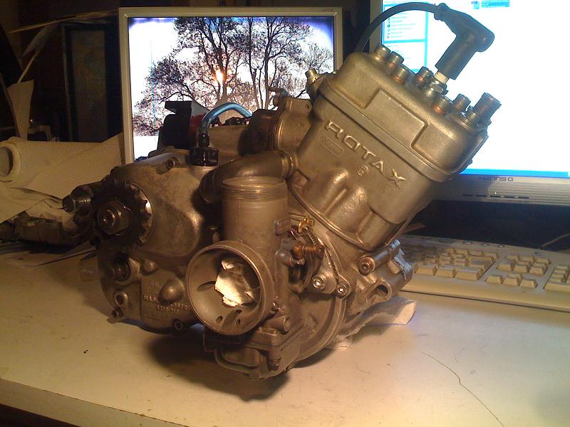

Stell doch mal ein paar Detailbilder rein z.B. Motor.
Hört sich nämlich ganz interessant an. -
bitteschön :)

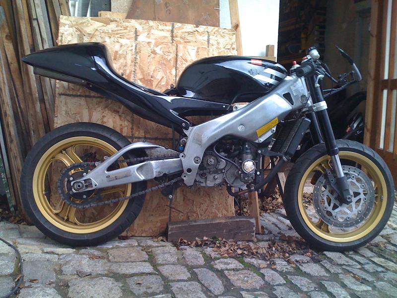

Ich hab mir am Lausitzring mal n paar IDM Aprilias angeschaut und bin zu dem schluss gekommen: 'ne Airbox muss her:

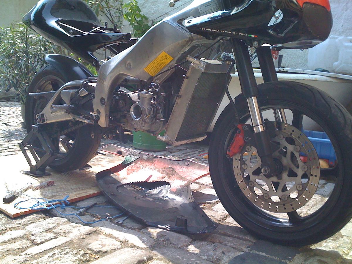

'n neuen Kühler und weiter abgespeckte Motorhalterungen hab ich der kleinen am Wochenende auch spendiert.
der neue Kühler wird mit 2 Carbon halterungen gehalten.Das Airbox bild zeigt übrigens nur einen Teil der 3 die es sein werden, wenn sie fertig ist :)
ist das der kühler aus dem kart? echt schöner umbau, toll wenn sich mal jemand gedanken macht!
Jep, istn Kart Kühler - von Hirt glaube ich
muss nochmal schauen was drauf steht :D
War bei meinem Rotax 129 Sideloader dabei - kann ja nicht verkehrt sein :)
muss nur schauen wo ich den Temp sensor unterbring' -
Na am oberen Kühlerzulauf, würde ich sagen. Ein Aluteil (Sensoraufnahne)drehen und mit Schlauchschellen zwischensetzen, so würde (habe) ich es machen.
Von der Kühlleistung her ,müsste der doch gut funktionieren, oder?MfG Maik

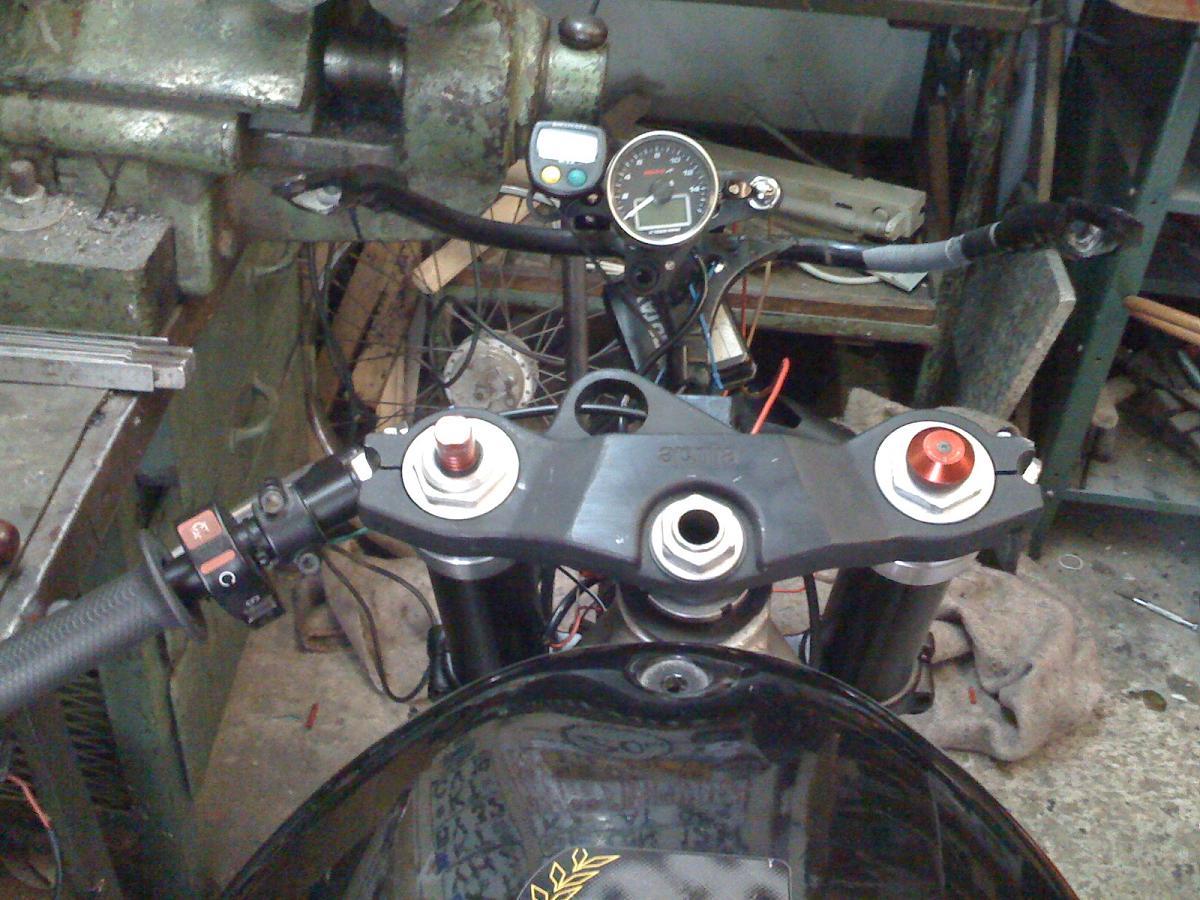

so. LD01 Gabel ist drin, Gilles GP light stummel sind fast dran..da müsste morgen das rechte Ersatzrohr kommen - bin mal gespannt wie sich das fahren lässt.
Drehzahlmesser und Fahrradtacho :D Mehr brauchts im Momment nicht
