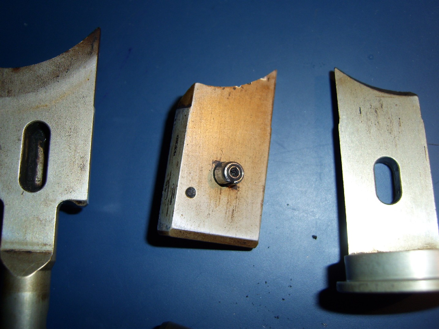

  • In welcher hinsicht unterscheiden sich eigentlich die schieber vom 91`zum 93` modell,sollen ja haltbarer seien,und warum fährt Omma seit fast 50000km mit originalschiebern ohne bruch?
  • Soweit ich informiert bin, wurde später raus ein doppelter Spannstift eingesetzt (Spannstift im Spannstift)!
    Zum Thema Omma:
    Es wird gemunkelt, dass die Ölkohle in seinem Motor inzwischen zu Diamant geworden ist und die Verschließen Teile somit ersetzt hat!
  • Wie ist denn die halbwertzeit der doppelten spannstifte gegenüber der ´normalen ausführung`?
    Original von Dansan
    omma seine sind bestimmt so derbe eingeschlickt, selbst wenn die brechen würden, die sitzen bestimmt so fest im ruß, die können gar nicht in den zylinder fallen :biggrin:
    William Faulkner 1897-1962
  • Na klar. Aussitzen hilft immer.
    Ein früherer Bundeskanzler hat auch vieles ausgesessen. :biggrin:
    Original von Dansan
    In welcher hinsicht unterscheiden sich eigentlich die schieber vom 91`zum 93´
    die ´91er haben 4mm spannstifte, die, ich glaub´92, ersetzt worden sind durch 5mm doppelspannstifte...
    optisch unterscheiden sie sich auch ein wenig, den fred gab es schon mal, find ihn aber nicht mehr....
