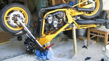

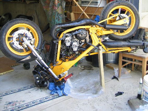

  • Also jetzt muß ich mal was loswerden :mecker:
    Warum - egal ob RGV oder RG - macht Ihr die Einstiche in die Köpfe?
    Die fallen doch bei der Montage immer raus :kopfklatsch:
    Oder schmiert vielleicht mit Silikon rum? :kotz:
    Oder stellt Ihr Eure Mopeds zur Montage der Köpfe auf den Kopf? :respekt:
    Ist doch die gleiche Arbeit ob Kopf oder Zylinder :aha:
    Versteh ich nicht... :nixweiss:
    Einmal editiert, zuletzt von Saurierknochennager ()
  • noch Fragen? :biggrin: :heuldoch:
