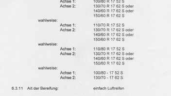

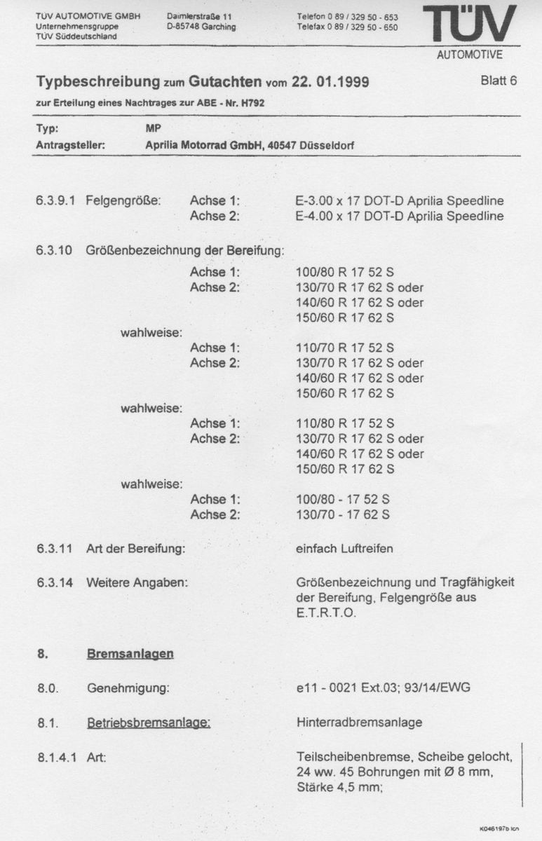

    folglich ziehe ich die schlussfolgerung das die kleinen goldstücke besser sind, ist dies wirklich so? wollte mir einen satz felgen für die straße fertig machen udn dann noch einen satz mit slicks drauf, jedoch möchte ich auf der straße auch das beste vom besten fahren.
    nun habe ich shcon oft gehört das das eigentliche problem wo die fehlenden reifen in den größen sein.
    habe mich umgeschaut und folgende reifen gefunden:
    100/80-17
    Bridgestone BT39F (verfügbar bei moped-reifen.de)
    eventuell einen michelin p.sporty wobei dieser mit einem index von t angegeben ist.
    130/70-17
    Brigdestone BT39R
    Conti TWIST SM SPORT
    Pirelli sp.demon
    ich dneke mal das die einzigsten die in farge kommen könnten die bridgestone sind da diese mit dem ominösen wort "sportreifen" angegeben sind.
    Frage: sind diese reifen gut genug um den ?vorteil? der kleineren reifengrößen zu festigen?

    in dem von Dir zitierten Thread ging es wohl um Gewichtsreduzierungen für Rennstrecken-Umbauten!
    Als erstes solltest Du prüfen, ob die von Dir ins Auge gefassten Reifen für die Geschwindigkeit der RS zugelassen sind!
    Racepa
  • ja ich weiß worum es in dem thread ging aber ändert das etwas an der aussage der zitate? Nein!
    ich habe diese reifengrößen in meinem fahrzeugbrief eingetragen.
    und der bridgestone erfüllt diese anfordeurngen definitiv.

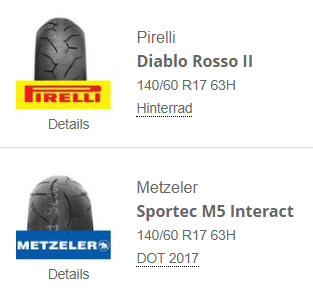

  • ein 140er bringt auch schon recht viel an Handlingsplus und da gibts sogar den BT090 in dieser Größe
