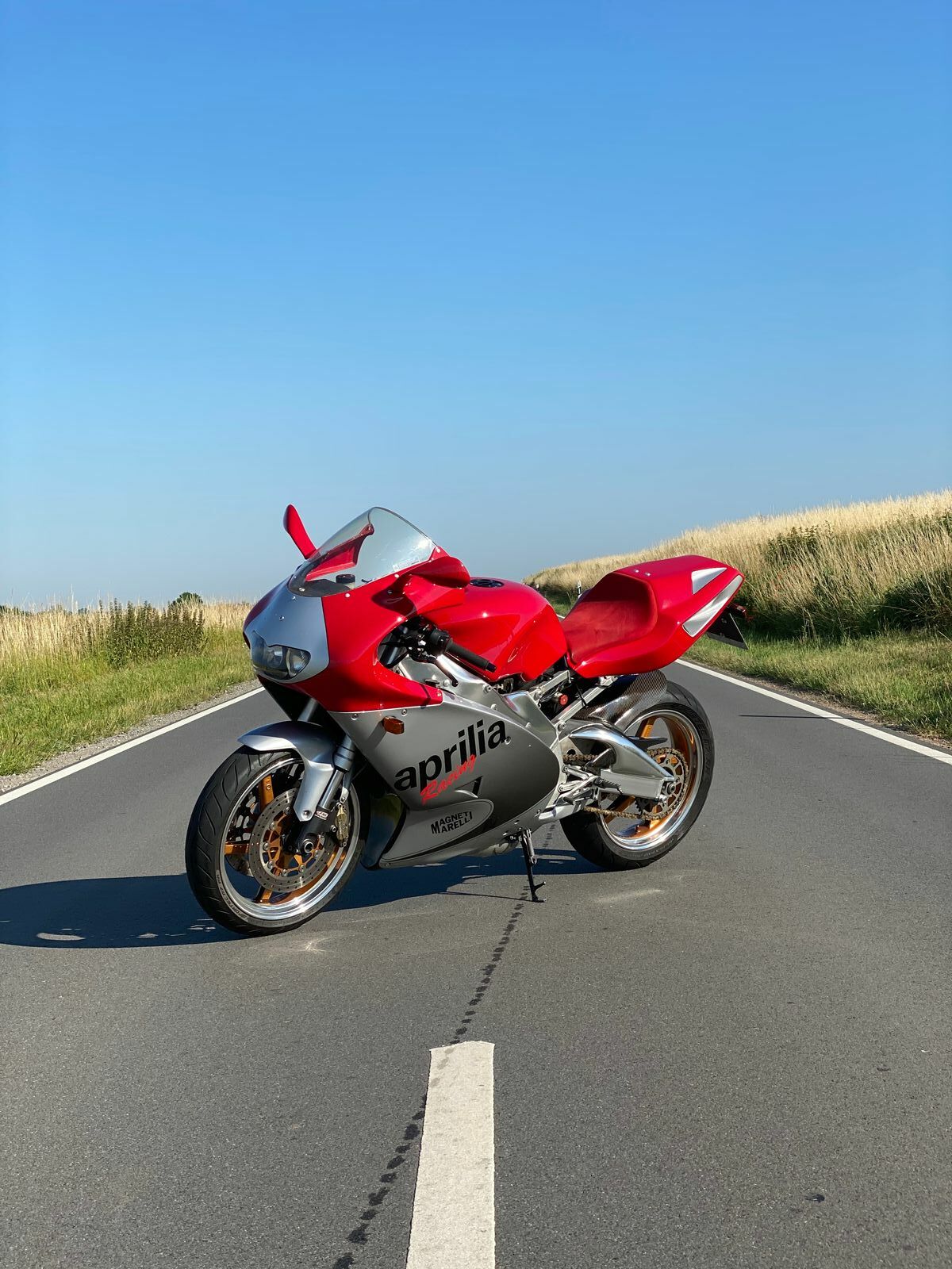

Moin - ja danke!
Das Heck ist von der Ducati 916 - unten geschlossen (wo sonst die Auspuff-Töpfe liegen). Hab das originale Heck noch liegen, aber mir hat das mit der ansteigenden Linie und den eckigen Rückleuchten immer gut gefallen...
Sonst hat Sie noch einen Förster Kit2 mit Arrow-Anlage - wobei ich gerade auf eine JL-Edelstahl-Anlage angefixt bin... mal schauen...
