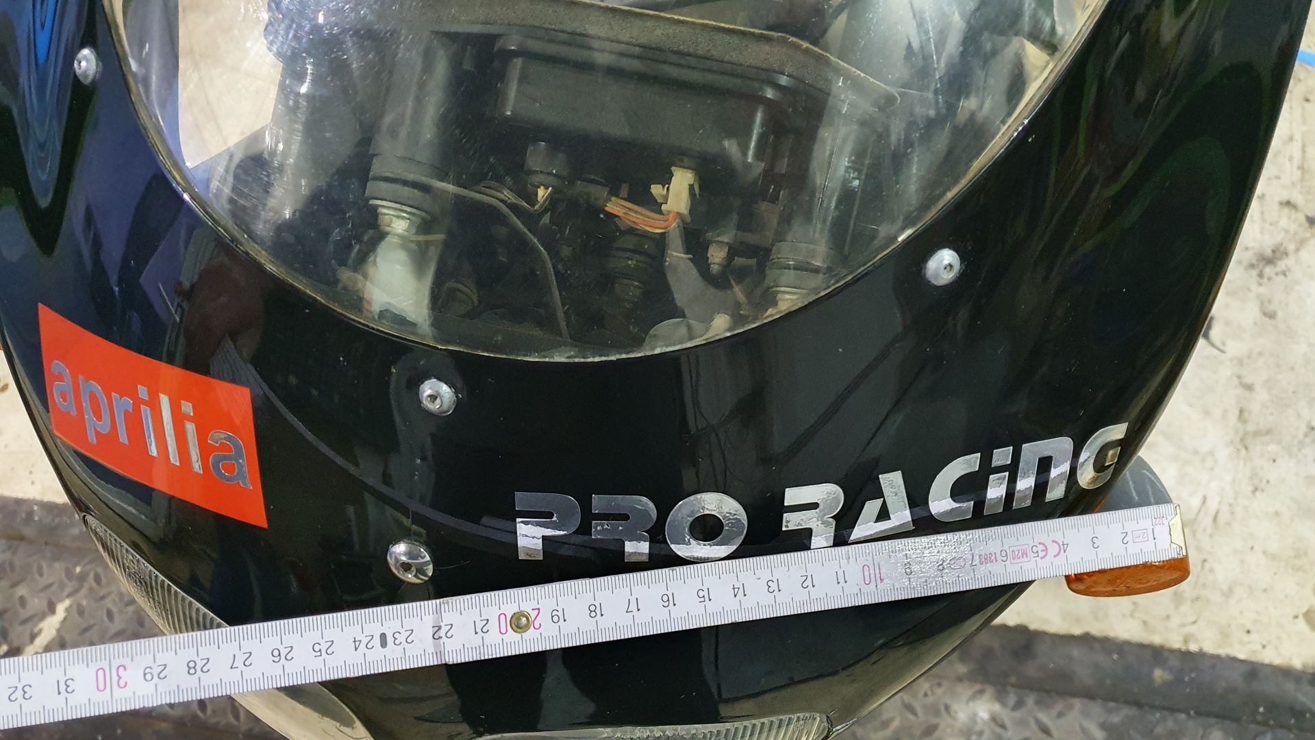

habe diese hier mit identischen Lochabstand wie Org. RS
