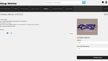

Jenau, deswegen gibts ja auch blaue Kühlerschläuche von SAMCO....
