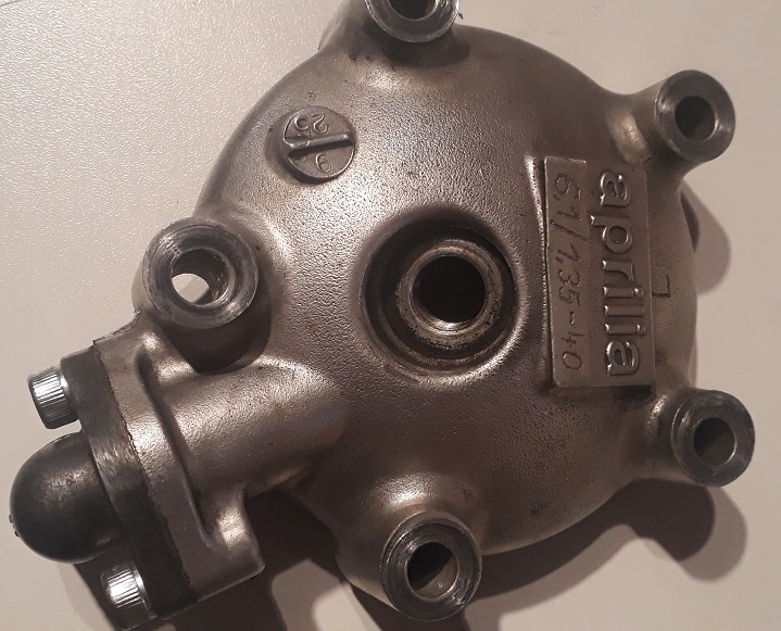

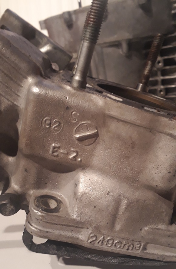

    Beide sind 22D0. Sollte prinzipiell ja passen. Die Zylinderköpfe ersetze ich beide.
    edit: ich glaube aber nicht dass das Kraterfeld im Inneren des Aprilia Kopfs technisch relevant ist. Der meinen Husqvarna sieht seit einem akuten Pleuellager- und dann Motortod genauso aus. Das Mopped läuft seit Jahren problemlos.
    Zylinderkopf links: "FK2"; "L"
    Zylinderkopf rechts: händisch "6,1/1,35-40"
    Zylinder links: "E-2", "92"
    Zylinder rechts: äußerliche schlechte Gussqualität: "E-3", "97" (oder doch "87"?) und dann noch ein paar einzelne und nicht sicher in Zusammenhang stehende Buchstaben/Zahlen: R FZ1 0.5.
    Nachtrag: Bilder angehängt.

    habe ich den Motor komplett zerlegt um alle Verschleißteile zu erneuern (Lager, Kolben usw.), dabei ist mir aufgefallen dass die Bastelbude zwei verschiedene Zylinderköpfe montiert hat. :winking_face_with_tongue: Links (stehend) einen mutmaßlich modifizierten RGV250 Kopf mit 90° Zündkerzengewinde, rechts einen Aprilia RS250 Kopf mit schrägem Gewinde und innen einer Kraterlandschaft. :kopfklatsch:
