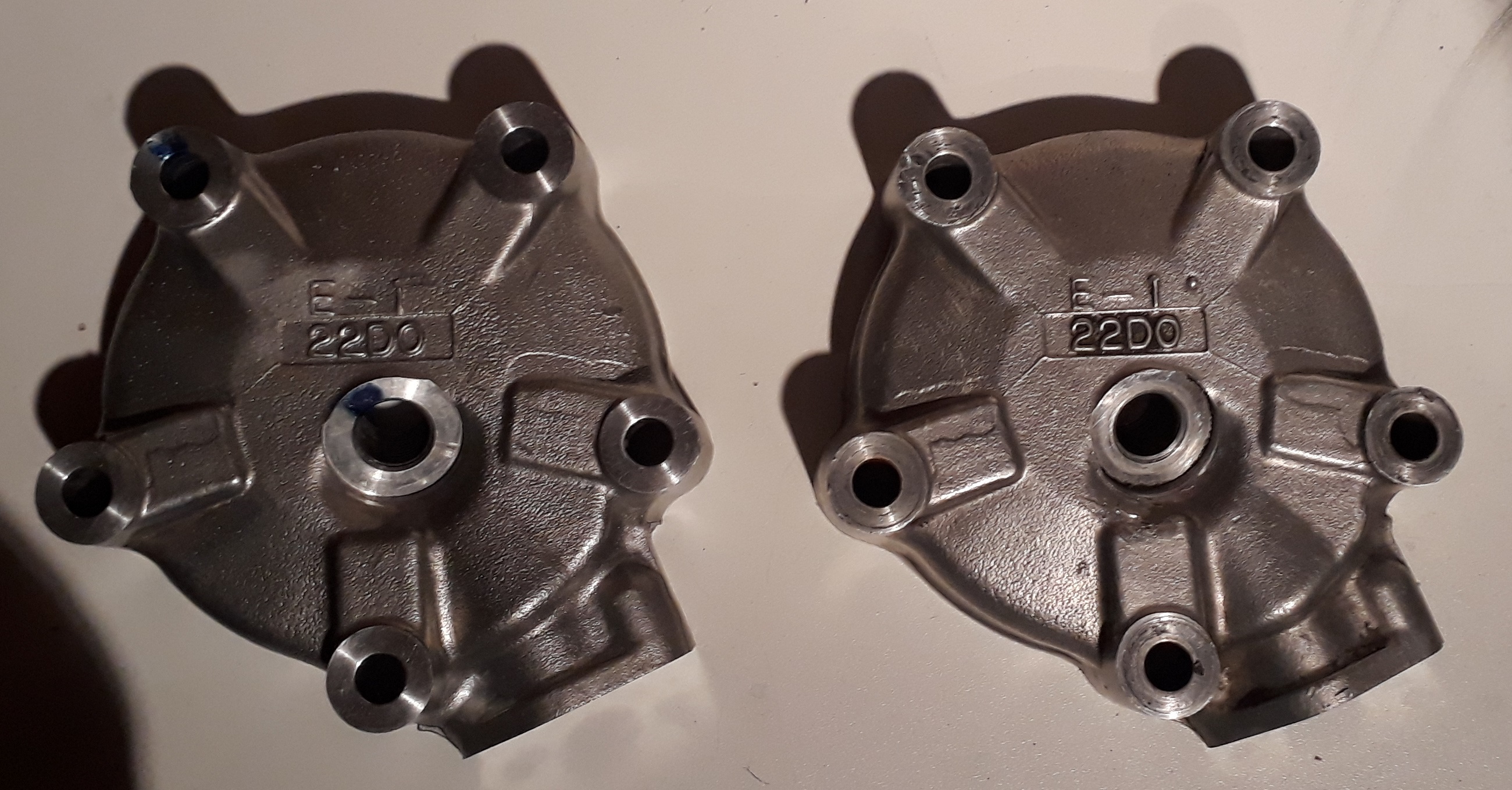

Könntest du mir bitte mal messen, wie breit die Kuppel in der Kalotte ist und wie tief der Ring der Kalotte im Vergleich zum Aussenmaterial reingeht? So weiß ich, ob ich wenigstens den linken Zylinderkopf verwenden kann.
Schaun mal hier: https://rgvspares.com.au/shop/…ts/cylinder-head-1-detail
Der sieht auch so aus wie der in meinem Bild linke: Übrigens habe ich diesen mal nachgemessen. Die Kalotte ist 47 mm breit, und hat eine maximale Tiefe (Rand Zündkerzengewinde) von genau 13,0 mm. Das Volumen habe ich noch nicht ausgemessen.

den rechten habe ich auch gemessen. Die Kalotte ist insg. 57mm breit, die maximale Tiefe beträgt 12,5mm. Auch alle Schraubenhülsen sind genau 0,5mm kürzer als beim linken. -
Vielen Dank für eure Meinungen. Herr Förster meint, der linke sei original, der rechte innen bearbeitet. Ich habe ihm die gleichen Bilder gezeigt. Von der linken Variante habe ich auch schon ein paar andere auf ebay gesehen, entweder gibt es das tatsächlich so oder die sind alle abgedreht.

Hallo liebes Forum,
ich bin derzeit dabei, eine verbastelte RGV VJ22 wieder in Originalzustand zu bringen. Dazu habe ich mir von zwei Verkäufern je einen 22D0 Zylinderkopf angeschafft (beides 22D0 E1). Leider unterscheiden sich die BRennraumformen wie oben bereits mal beschrieben wurde. Beide Köpfe sind angeblich original, der mit dem "kugeligeren" und rauheren Muster ist angeblich noch nie verbaut gewesen.
Kann ich beide Köpfe zusammen fahren oder ist das schädlich für den Motor?
Danke für eure Meinung.
