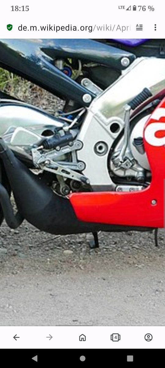

Ich hab mich mal auf Wikipedia bedient.
Für meinen Geschmack liegt der Hebel am Modell etwas niedriger als bei dir.
Mein zweiter Absatz ist eigentlich technischer bullshit. Außer die Pumpe zieht nichts mehr aus dem Behälter.
Kann es sein das dein Bremshebel ein wenig zu hoch steht?
Das eventuell die sich blähende Leitung in Kombination mit fertigen hinteren belägen durch die Einstellschraube korrigiert wurden?
Aprilia gibt garantiert ein maß vor wie viel tiefer die Oberkante Bremshebel zur Fußraste stehen soll.
