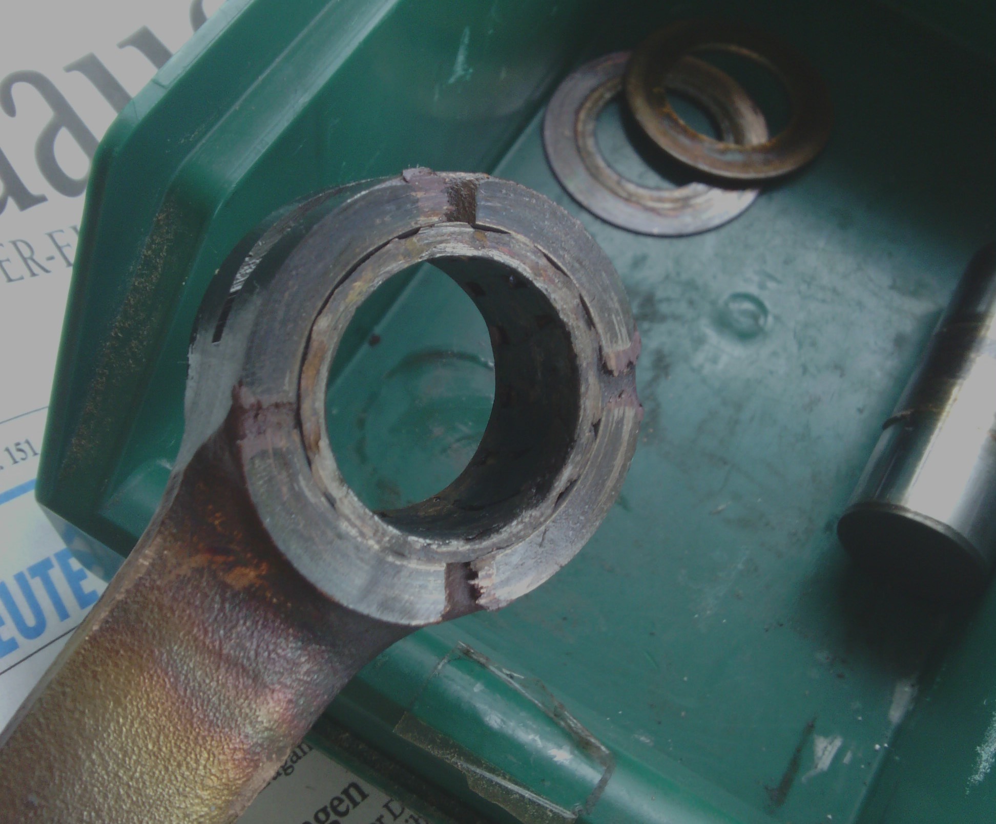

    wie meinste das ? is bei kanpp über 11000 rpm passiert, bis auf arrow und mrg trichter is der motor serie, die KW ist ne teilwangenwelle wie se bei den ersten/alten 122er verbaut waren, ka ob das ne rolle spielt . . .
    mfg Martin
    Original von faeka
    Haste die richtigen lager verbaut gehabt? Kw lager haben nämlich im verhältniss zu "üblich" lager ein erhötes laufspiel!
    skf c4tn9 sind verbaut, was genau hat das mit dem Pleuellagerschaden zu tun :confused_face:
    :nixweiss:
    mfg Martin
    hatte heute nen Pleuellagerschaden,
    was mir auffiel : die rechte Anlaufscheibe war nur noch halb so dick wie die andere O.O auserdem hatte ich die kw samt lager erst vor 1500 km neu gemacht :wut: :wut: :wut: wie zum teufel kann sowas passieren ? zumal der Motor mit 65° nichtmal zu heiß lief :bash:
    mfg Martin
