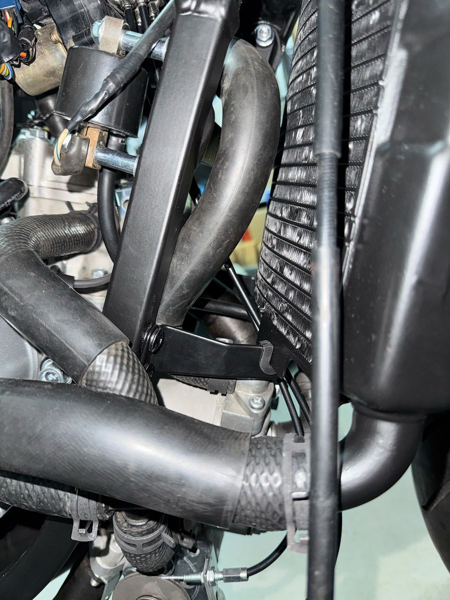

    Danke, damit kann ich was anfangen. Ist das der Schlauch für den Kühmittelausgleichsbehälter, der durch diesen Gummilappen geht? Ich dachte immer der verläuft auf der linken Seite, weil dort auch das Thermostat sitzt. Verläuft dir bei dir rechts und geht dann an einer STelle wieder auf die linke Seite?
    Anbei noch eine Bild von den Zügen der Auslasssteuerung, wie sieht die Verlegung bei euch aus? Bin mir nicht ganz sicher ob sie da so nah am Kühler verlaufen.

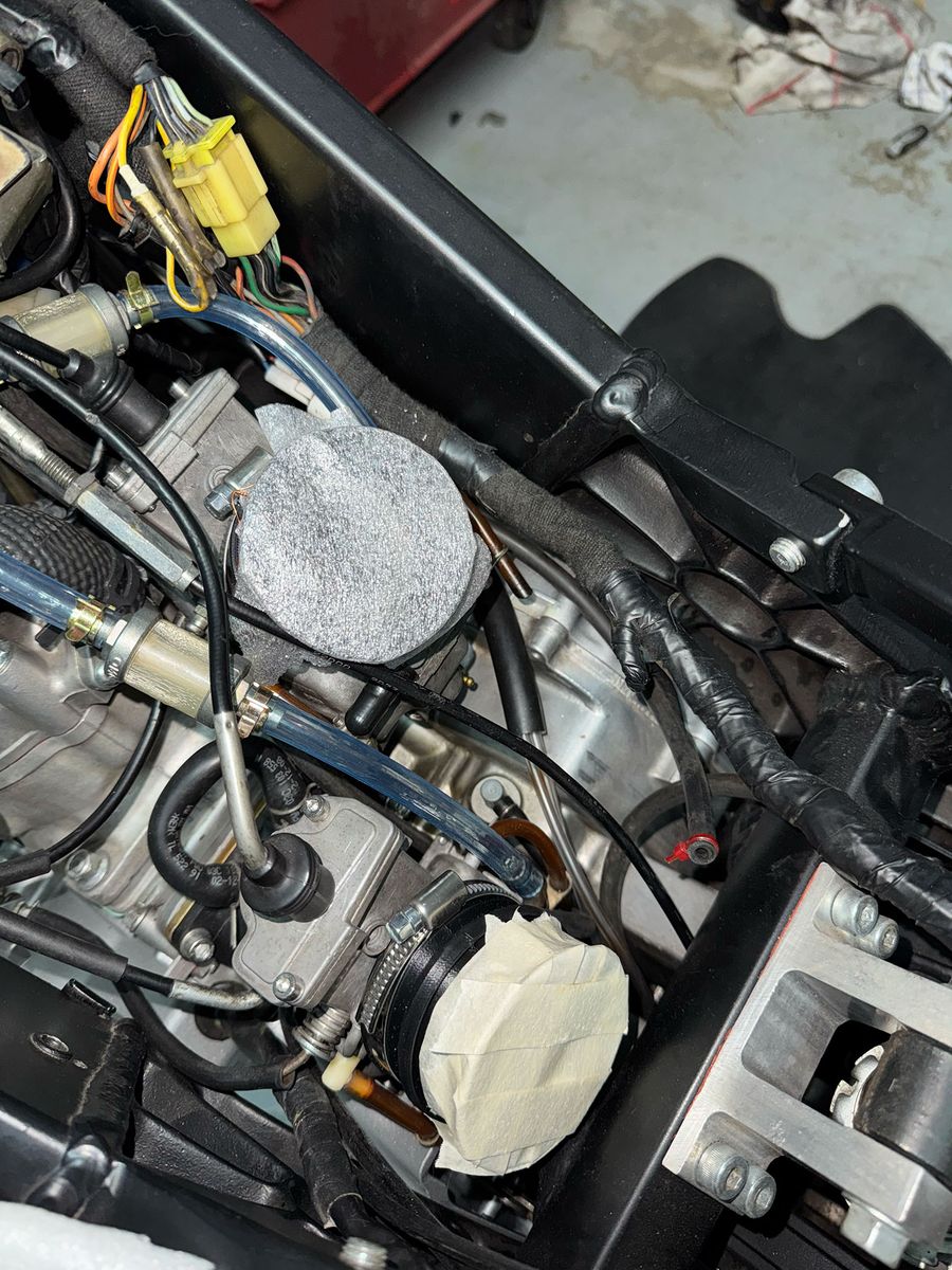

    Hallo zusammen,
    ich bauen gerade meine RGV neu auf und würde sie gerne so original wie möglich haben. Beim Zerlegen habe ich schon festgestellt, dass einiges nicht passt oder notdürftig instandgesetzt wurde.
    Aktuelle beschäftige ich mich mit dem Kabelbaum, trotz WHB ist mir nicht ganz ersichtlich, wie dieser verläuft. Im vorderen Bereich habe ich ihn jetzt passend liegen aber im hinteren Teil bin ich mir nicht ganz sicher.
    Hat evtl. jemand Bilder davon, die er beim Zerlegen/Umbau erstellt hat oder jemand der gerade sein Mopped zerlegt hat und mir ein paar Bilder machen kann?
    Falls jemand eine RGV neuaufgebaut und dies mit Bildern dokumentiert hat, wäre ich auch daran interessiert, weil es oft nur Bilder mit Verkleidung gibt oder die Bilder von der Qulität nicht ausreichend sind um zu zoomen um sich Details anzugucken.
