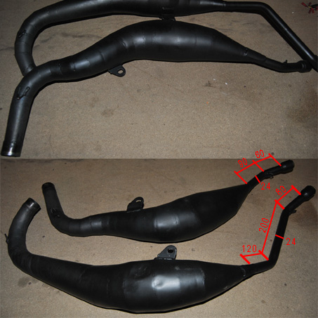

So,
hab jetzt mal nachgemessen...
Ist immer von Schweissnaht zu mittelpunkt Biegung gemessen.
Durchmesser aussen ist bei beiden 24mm.

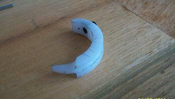

nen weisse kunststoff rundstab in dreh- und fräsqualität. genaueres kann ich nicht sagen, lässt sich aber herausfinden. habs vom meister unserer industriemechanker bekommen...
gruß

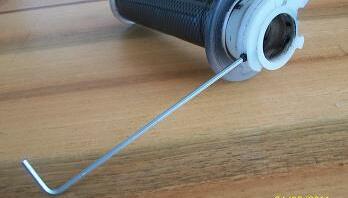

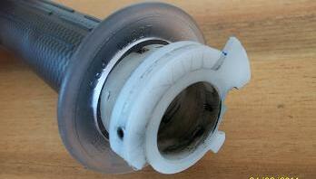

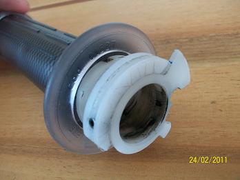

So, habs gerade montiert...
Passt perfekt mit der originalen Armatur. Funktioniert einwandfrei!
Durch die Madenschraube lässt sich der Adapter auch jederzeit wieder problemlos entfernen.
Natürlich wird der Kraftaufwand geringfügig höher, ist aber kaum spürbar. Die Mukibude ist meiner Meinung nach nicht nötig... :biggrin:
Hab diese praktische Anleitung in die Tat umgesetzt und mir heute nen "Adapter" gedreht.
Werd ich später einbauen..
Nach meiner Berechnung wird nun eine Strecke die vorher 120° Drehung benötigte in 90° erledigt sein.
Falls jmd sowas will, sagt bescheid ![]()

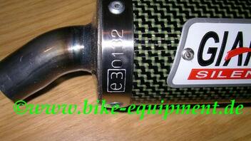

Von diesen ABE-ESD hat nicht zufällig jmd ein Bild mit der E-Nummer. An sonsten übernehm ich die E-Nummer von den Originalen ESD..
Das hab ich gefunden:
Bild 1 = original ESD
Bild 2 = Gianelli für 125er
Bild 3 = So wird das Schild aussehen
Danke für den Hinweis!! ![]()
Das wäre so wenn der Auspuff kein ABE hätte...In meinem Fall hat er das aber. :biggrin:
Aber ich denke mittlerweile, es gibt gar keinen Zubehörauspuff mit Carbon ESD und ABE für die RGV...somit wurde ich getäuscht!!
Dieser Gauner!! *grr*
Vielleicht hat ja doch noch jmd ne brauchbarere Info..?
