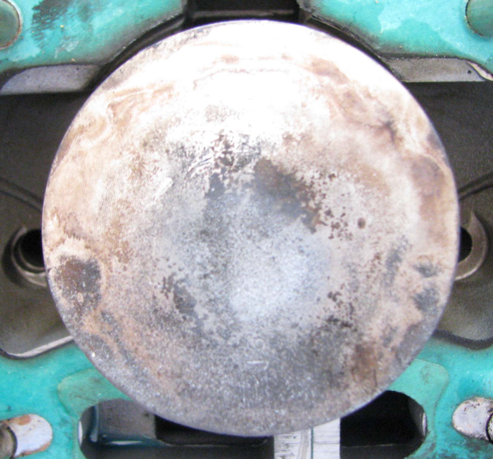

Original von Manuel
Kolben hat heftige Deto-Spuren, sofern man das beurteilen kann aufgrund der schlechten Foto-Qualität.
Was meinste mit deto?? Hab mal besser bilder gemacht jetzt. Mit Handy im Dunkeln wars nicht so gut.
Bei 20tsd km sollte die Welle nach dem Schaden in jedem Fall neu gemacht werden.
