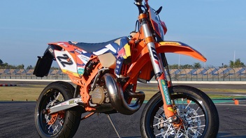

    Nachdem ich keine brauchbare CR500 für mich finden konnte hab ich mir vor zwei Jahren eine KTM EXC 300 gekauft und auf Supermoto umgebaut.

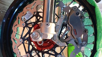

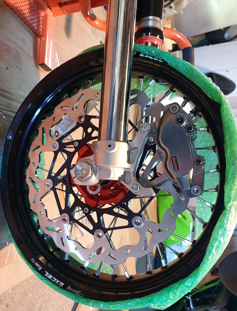

    Meine neue Bremse sieht so aus:
