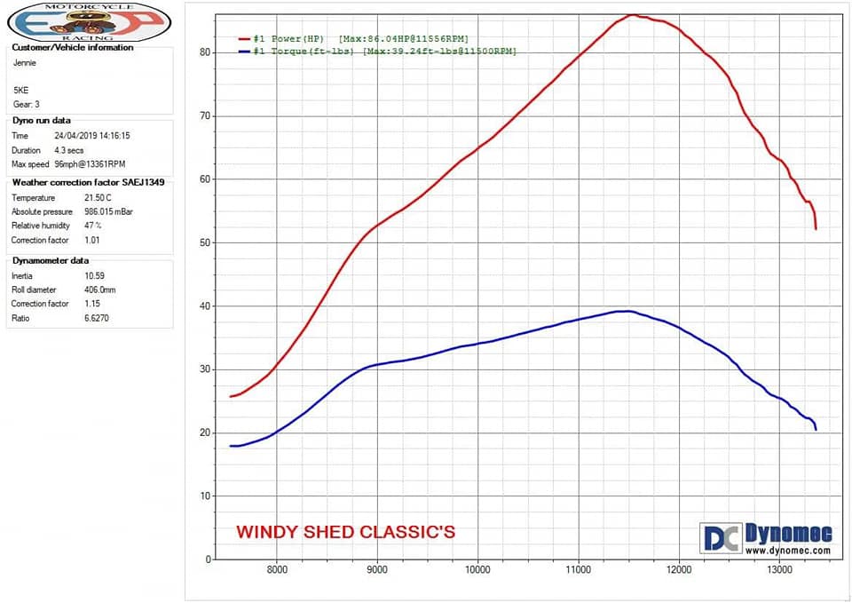

    Hallo Marc, ich freue mich schon sehr auf deine Dokumentation bis zum finalen Ergebnis. Im Anhang ein Leistungsdiagramm einer 5KE, also dem letzten "Serienproduktionsrenner" von Yamaha. So müsste es dann auch aussehen
    mit den RGV Zylindern, was ich für durchaus möglich halte. Bei der Trophy hatte auch jemand so einen 80PS Brenner im Einsatz und das Teil ging wie die Hölle.
    Gutes Gelingen
    Willi
