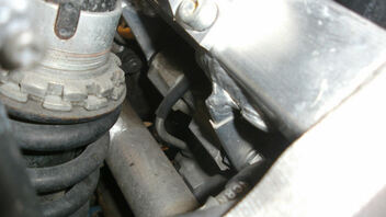

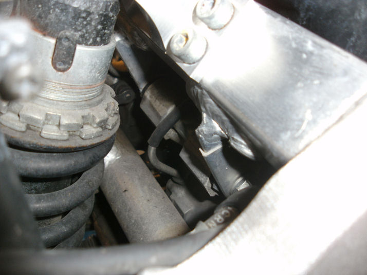

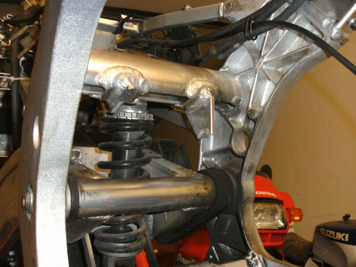

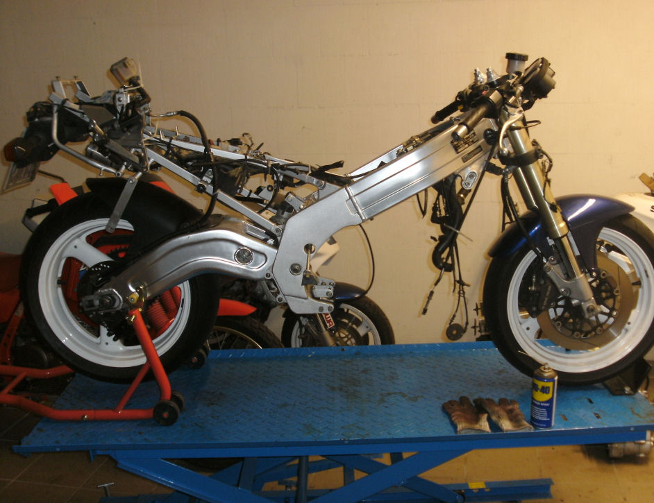

    Ein Riss an der Federbeinaufnahme, denk ich auch, ist bestimmt schlimmer. Aber da ist noch alles ok. :daumenhoch
    Da steckt schon etwas Zeit und Arbeit drin, den Rahmen frei zuräumen. Sämtliche Leitungen und Kabel hab ich dort verlegt oder hochgebunden und elektrische Teile abgeklemmt.
    So wie auf dem Bild gebe ich es zum Schweißen
    Nun hat´s mich auch erwicht.
    Bin vergangenes Wochenende mit der RGV gefahren und habe merkwürdige Geräusche und Vibrationen aus Richtung Motor festgestellt. Erst dachte ich, es ist etwas locker. Bei näherer Untersuchung auf der Montagebühne musste ich leider feststellen, das alle beide oberen Motoraufhängungen am Rahmen abgebrochen sind. Und das gerade jetzt.
    Aber zum Glück kenn ich da jemanden aus meiner Gegend, der professionell Rahmen schweißt; und wie er sagte, schon 3 RGV Rahmen gemacht hat. Er fährt selbst RG 500.
    Ich habe das Bike nun „nackt“ gemacht und werde es demnächst zu ihm bringen.
    Im Anhang einige Bilder
