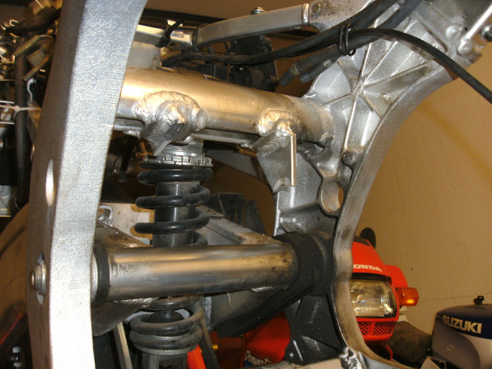

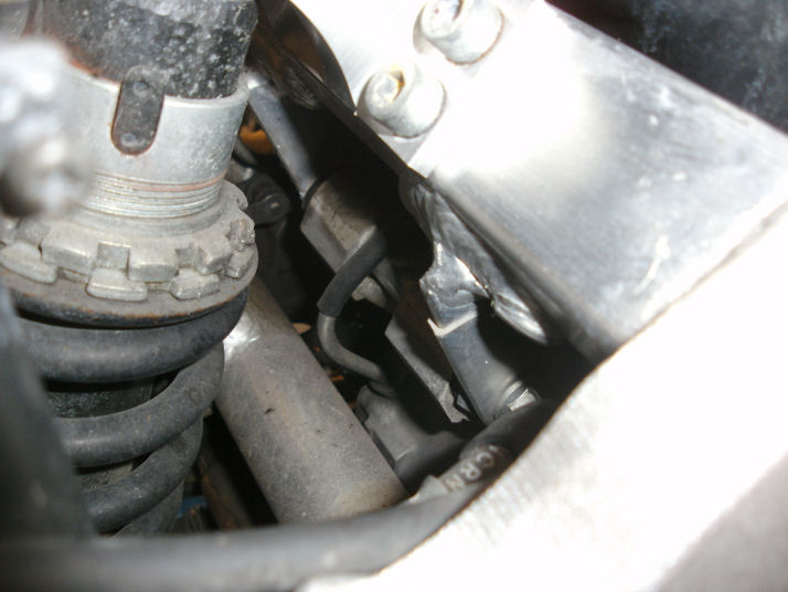

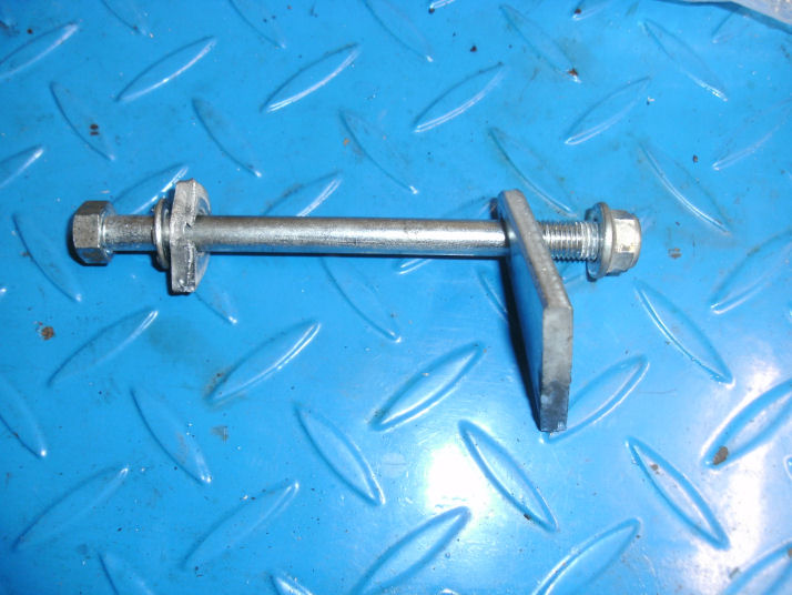

  • Nun hat´s mich auch erwicht.
    Bin vergangenes Wochenende mit der RGV gefahren und habe merkwürdige Geräusche und Vibrationen aus Richtung Motor festgestellt. Erst dachte ich, es ist etwas locker. Bei näherer Untersuchung auf der Montagebühne musste ich leider feststellen, das alle beide oberen Motoraufhängungen am Rahmen abgebrochen sind. Und das gerade jetzt.
    Aber zum Glück kenn ich da jemanden aus meiner Gegend, der professionell Rahmen schweißt; und wie er sagte, schon 3 RGV Rahmen gemacht hat. Er fährt selbst RG 500.
    Ich habe das Bike nun „nackt“ gemacht und werde es demnächst zu ihm bringen.
    Im Anhang einige Bilder
  • böse böse....
    aber lieber da nen riss, als an der federbeinaufnahme :nixweiss:
    dennoch ärgerlich, zumal dafür ja auch fast alles raus muss :((
    bist mit der stelle aber auch nicht der einzige, hab schon mehrere rahmen mit geschweissten motorhalter gesehen....leider
    William Faulkner 1897-1962
