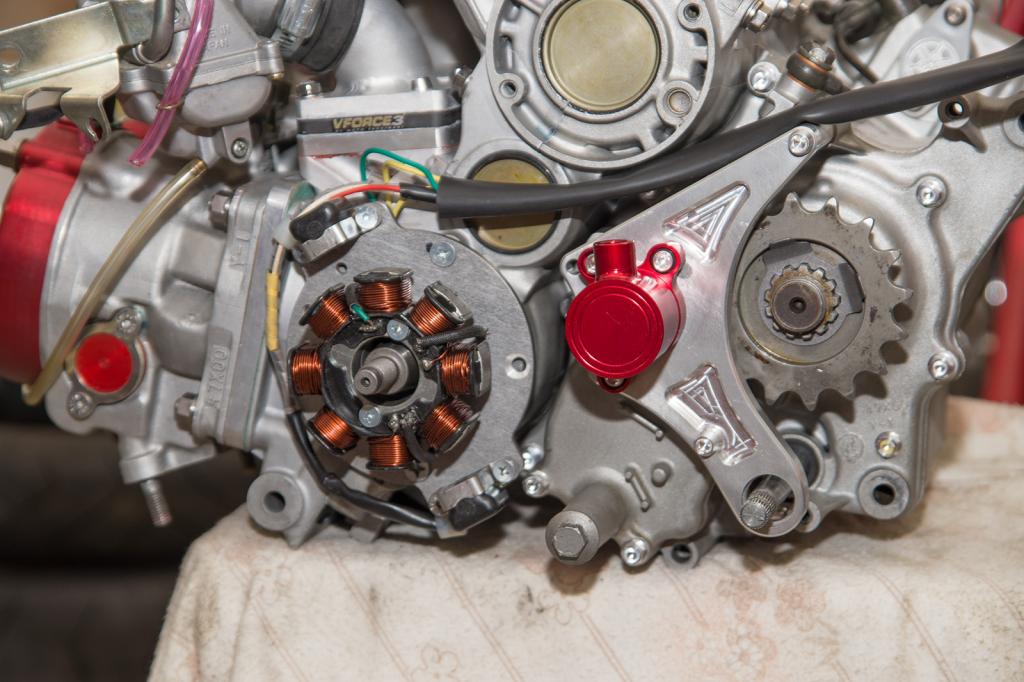

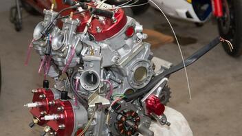

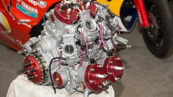

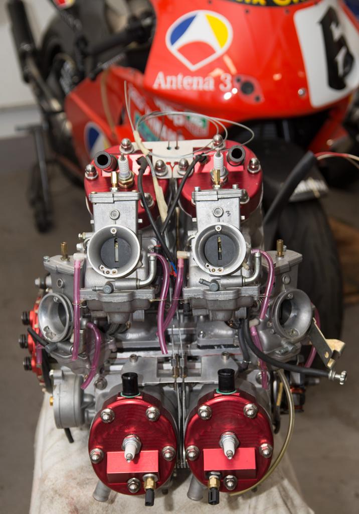

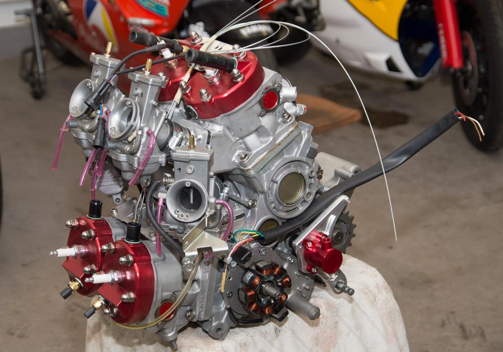

Hab noch mehr gefunden:
Die hab ich schon länger auf dem PC...
