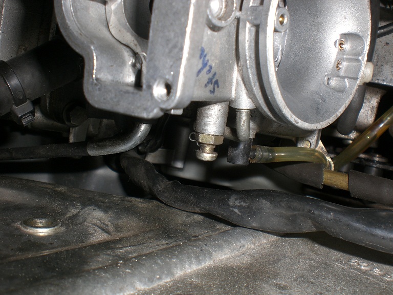

Tjoa, habe die Vergaser synchronisiert nach WHB, lief mit ~1300 up/m gut. Ab zum Tüv -> das gleiche Ergebnis, beide Zylinder CO Wert zu hoch.
So, Standgas habe ich nach whb eingestellt, passte auch soweit gut mit knapp 1300 Up/m. Der liegende Zylinder hat tatsächlich den Stehenden mitgezogen.
Jetzt ist mir gestern bei der Probefahrt die Standgas -Rändelschraube rausvibriert.Was genau ist das für eine? Will mir gleich zwei davon besorgen, sodass das andere Einstellding auch rausfliegen kann.

Nun habe ich mir mal die Bedüsung angesehen. Irgendwie kommt mir das alles komisch vor, der Vorbesitzer hat sie in ner Werkstatt überholen und einstellen lassen.
Warum wurde die Standgaseinstellung des stehenden Zylinders einfach mit ner Schraube verschlossen?Hauptduese (M.J.) L:270, R: 280
Duesenstock (N.J.) L: O-8 R: O-8
Leerlaufduese (P.J.) L: 27,5 R: 27,5
Bypass (B.P.) L: 1.1mm (0.6mm) R: 1.1mm (0.6mm)Warum NJ und PJ in beiden Vergasern gleich?!

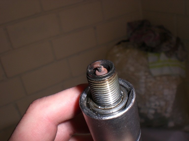

Komme auch grad vom Tüv, ohne Mängel, "nur" ASU nicht bestanden
CO wert zu hoch.
D.h. Standgas zu fett? Komischerweise läuft sie im Standgas gut und die Kerzen werden auch nicht schwarz?!
Achja: Nebenluftgeraffel ist nicht mehr drin, alle Nippel sind jedoch dicht.Nachdem die Sonde im Rohr war, sprang der CO Wert sofort auf 3 - 5 - 10 - error hoch.
